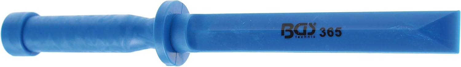

Tiens copain, utilise ça :)
https://www.amazon.fr/BGS-365-Grattoir- ... 001ILG2YI/
