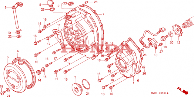

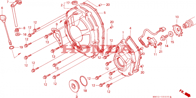

Quelqu'un sait-il si on peut monter un carter d'embrayage modèle 96 sur un 95, les fixations semble idem, mais qu'en est-il avec la fourchette d'embrayage ? :confused:
Est-ce que quelqu'un a tenté l'opération ? :?
Ci-dessous modèle 95 !

Non non :nonnon: modèle 96 c'est SC 33 - 94/95 SC 29
j'ai la revue tech. sous les yeux ! Et à partir de 98 ça a encore changé !
A partir de 96 ils ont modifié le nombre de disques (plus important) ce qui donne une épaisseur plus grande de la cloche, d'où mon interrogation quant au positionnement de la biellette de débrayage !
