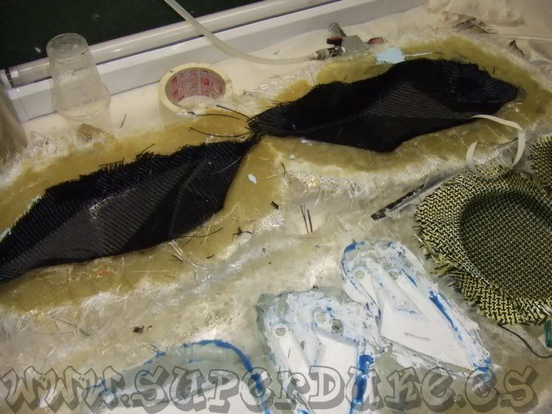

voila de quoi se compose les boite a air
Image2BAA en fabrication

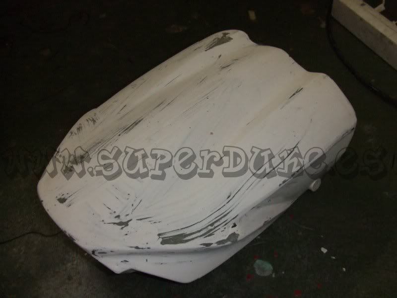

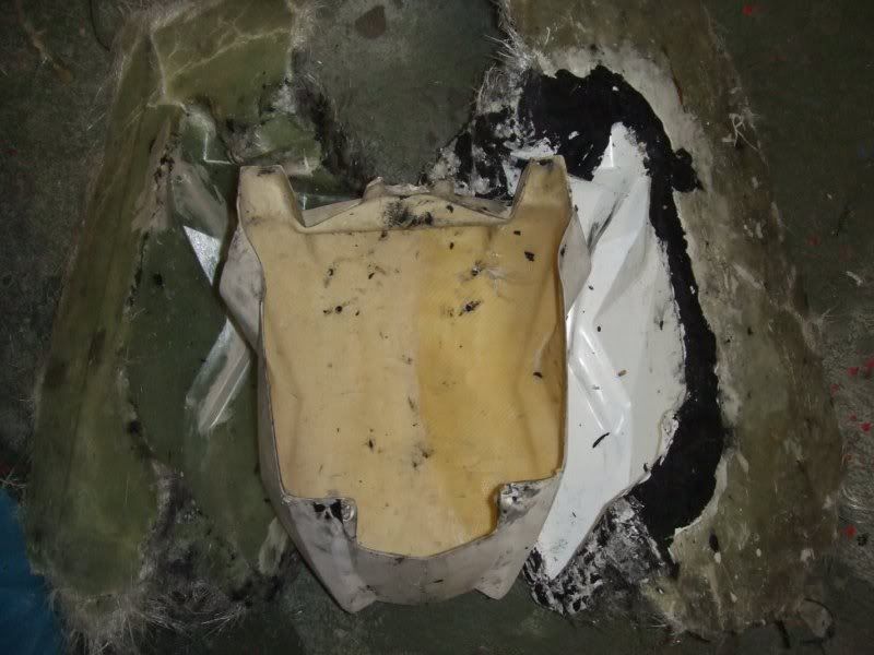

moule tete d fourche 2007
1cote avec gel coat, autre san gel coat: pareil

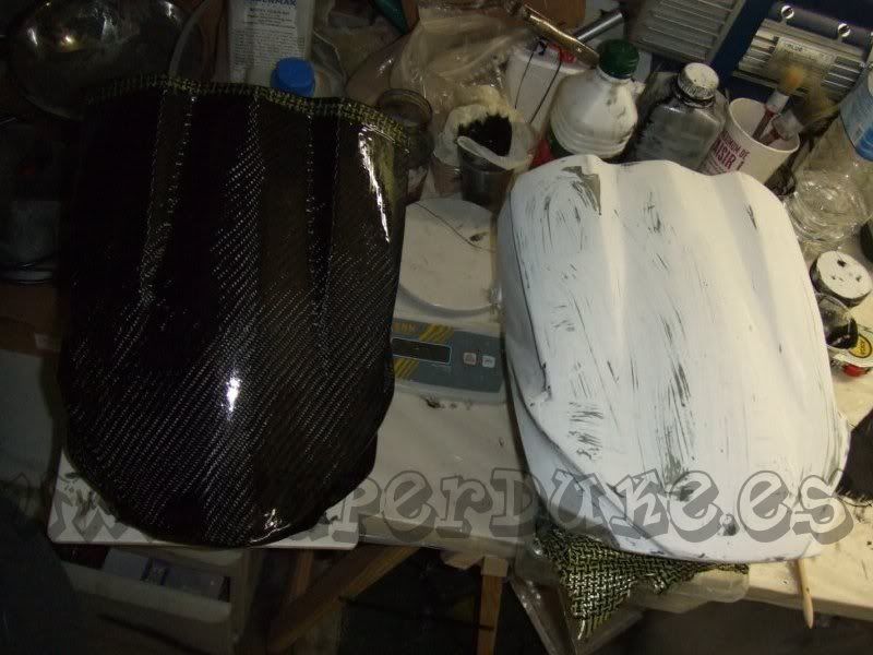

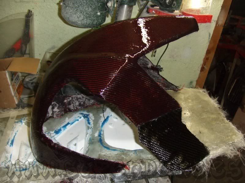

tete fourche 2005 carbone et poly(reste a metre + de gel coat)

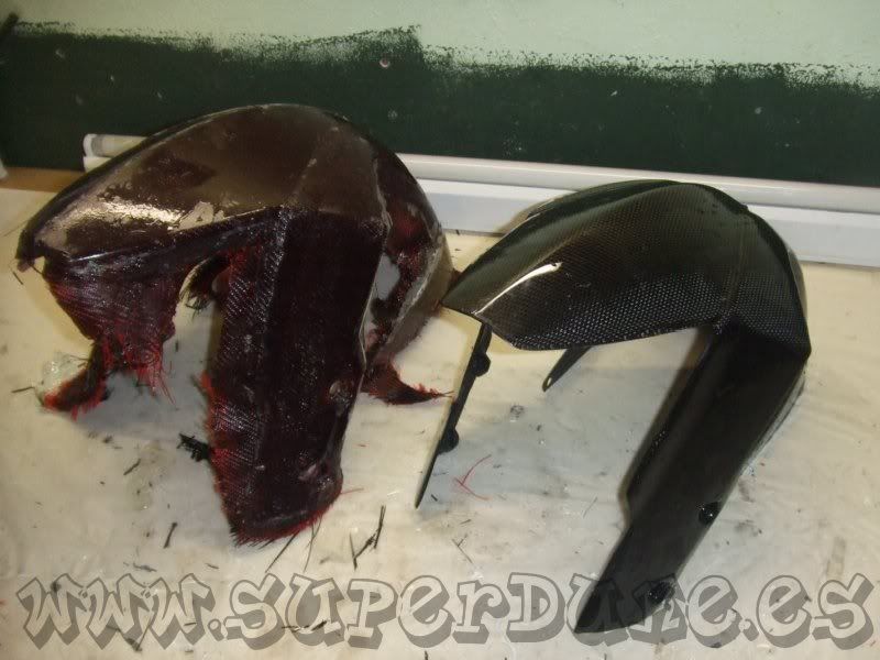

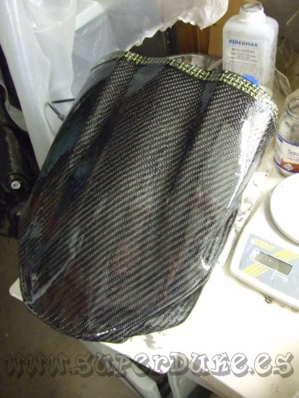

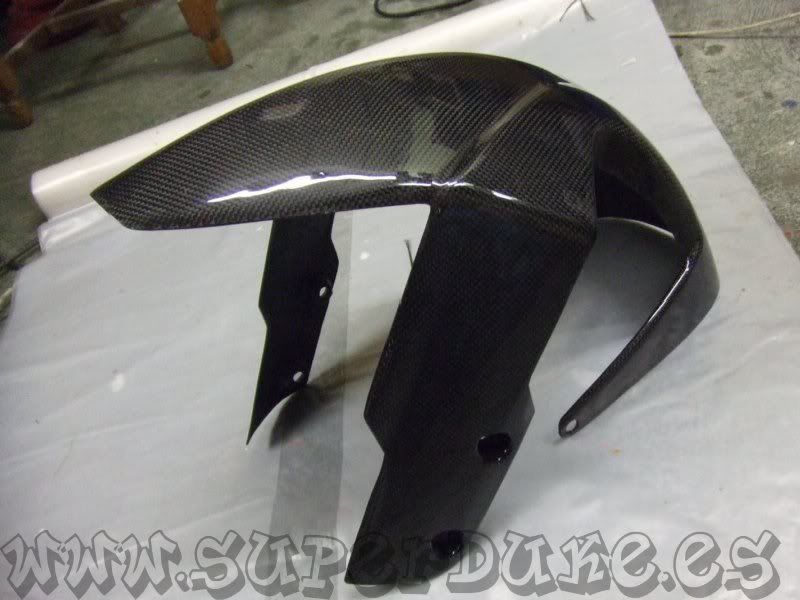

mon 1ere GVA carbone: niquel crome, putain! je suis content!(demandez a Karchi la finition de mon GVAjeje!)
par contre le rouge, un ptit echeq, pas grave; le prochain va dechirer
ptit touche racing avec d carbone et carbone rouge, vous aimez?

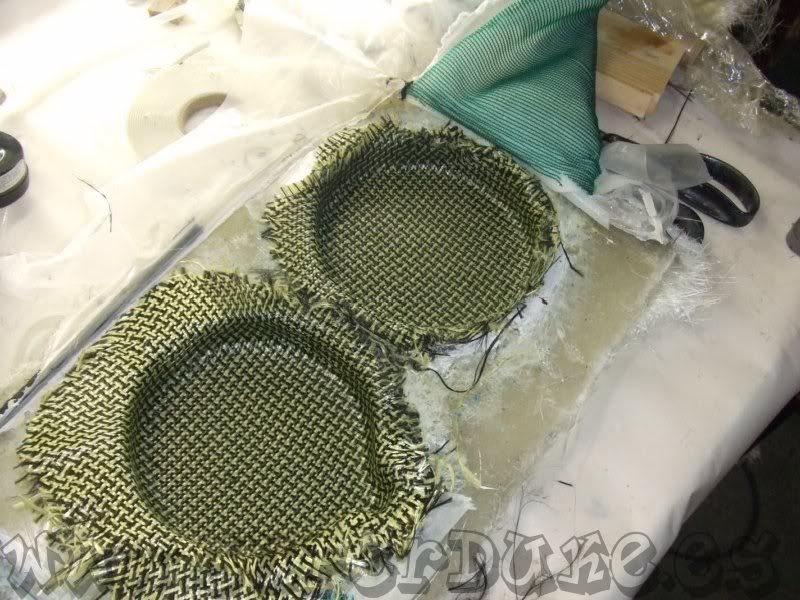

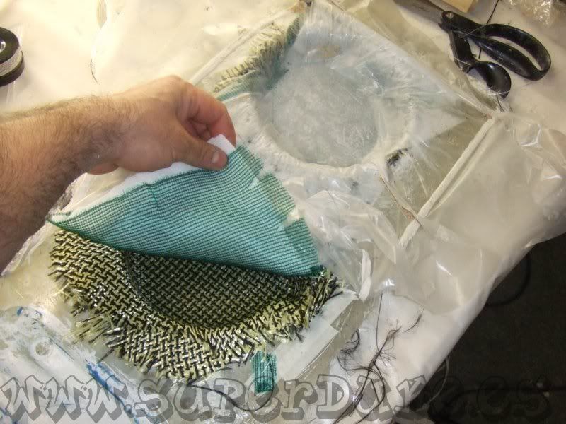

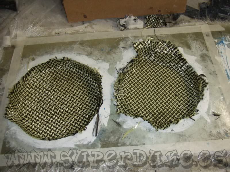

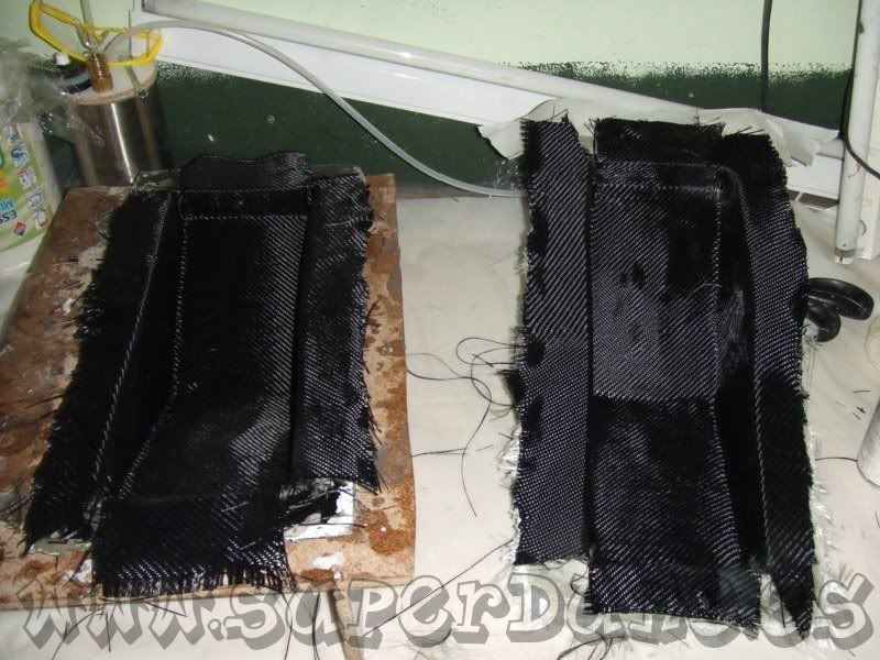

pret pour faire le 1ere pair de proteg carters avec la pompe a vide, je vais faire un pair carbon/kevlar 7 couches
et autre 6couches carbon/kevlar et 1 couche carbon pour avoir le look carbone et la protection a fond!

mon 1ere paire d proteg carter carbon/kevlar a 7 couches et a vide bien sur

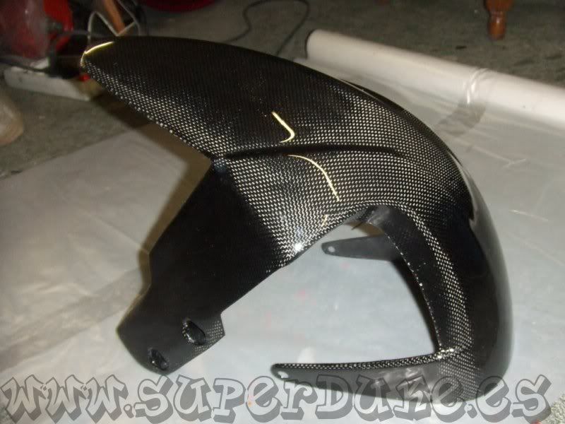

mon 1ere GVA en carbone

super le garde boue tres beau boulot bravo !!!!!!!!

max pour les pares carter tu moule direct sur la piece ou tu as fait un moule?
