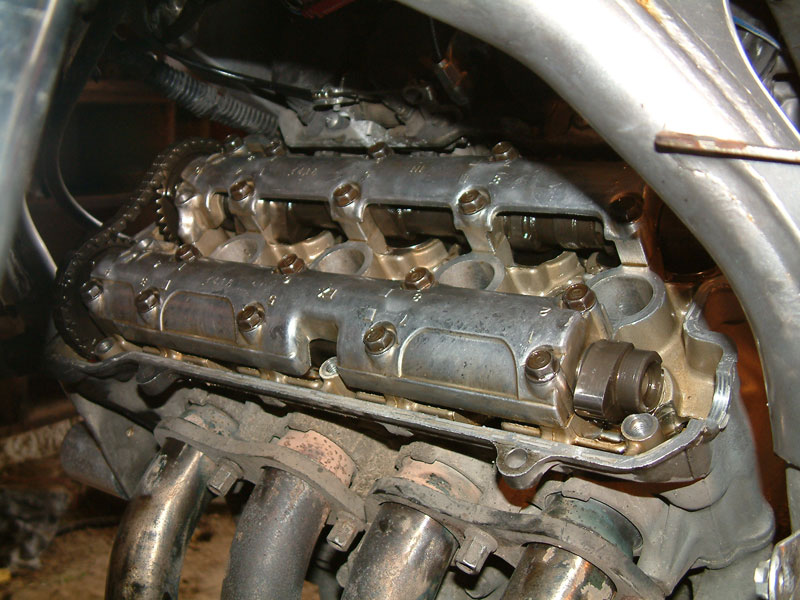

Bon ben voila j'ai tout démonté ce matin, je me suis lancé.

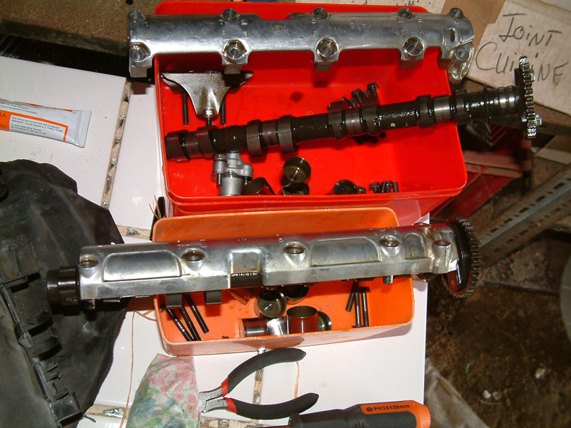

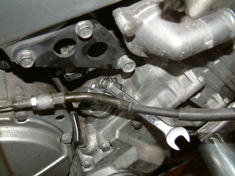

Apres avoir enlevé le radiateur, le reservoir, la boite a air et cette put.. de plaque caoutcouc, j'ai enlevé le cache arbres a cames.

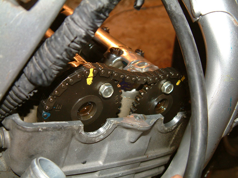

Une fois ca enlevé j'ai fait des marques de reperes sur les pignons d'arbres a cames et la chaine de distri. J'ai fait les marques avec du fixolid, ca tiens impec

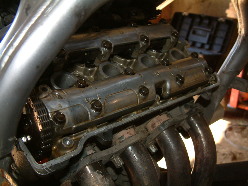

Ensuite j'ai enlevé le guide de chaine de distri et commencer à enlever les demi paliers superieurs et j'ai bien tout dispaché pour ne rien melanger

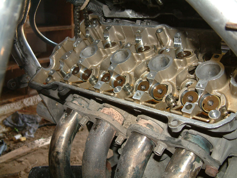

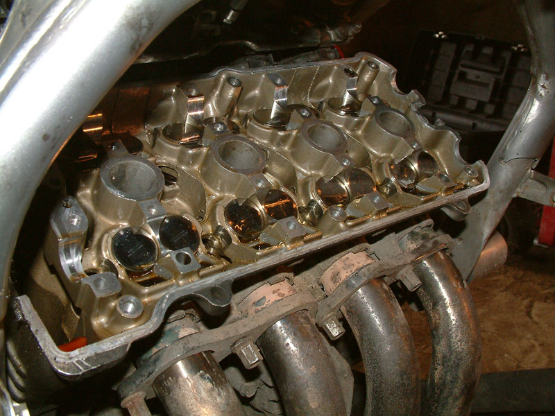

Puis avec un aimant j'ai retiré tous les poussoirs et recuperé les pastilles que j'ai disposé sur mon tableau de relevé.
Image[/url]
Voila le moteur une fois le tout enlevé

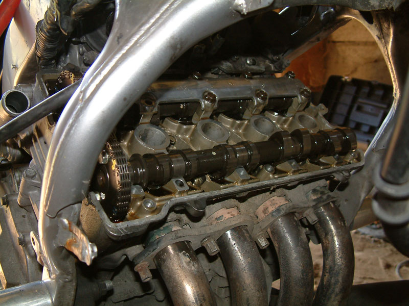

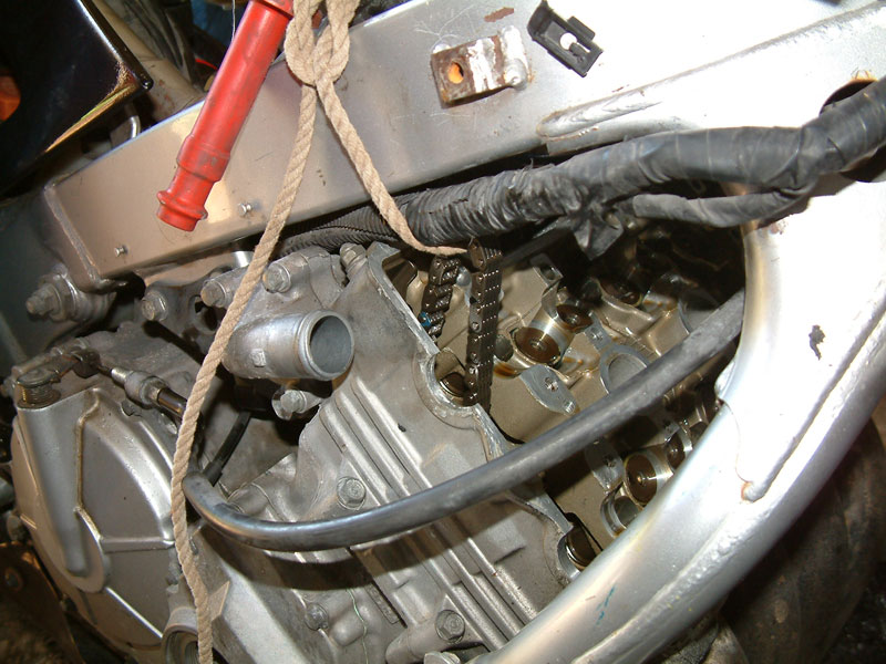

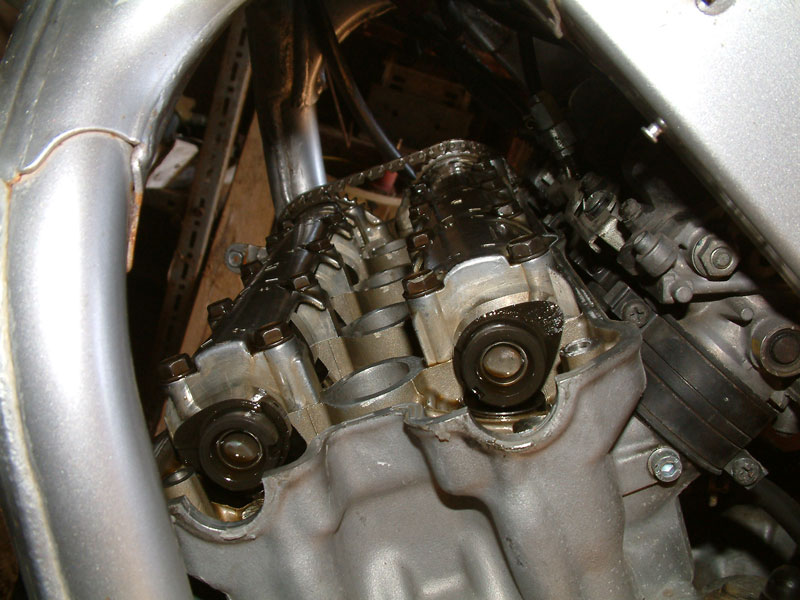

Bon ben en attendant ma clef dynamo et mes bougies j'ai remonté ce que j'ai pu.
Mise en place de toutes les pastilles et de tous les poussoirs.
Remise en place des arbres a cames et de la chaine de distribution
Remise en place des demi paliers, j'ai serré a peine les boulons pour tout mettre en place.

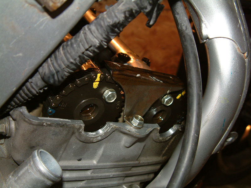

Mise en place du tendeur hydrolique de chaine
Et remise en place du guide de chaine.

et bien sûr , tu as pris soint de remettre tes godets à leurs place d origine ,de reverifier que tes jeux sont correctes ,ainsi que de faire tourner le moteur au moins 2 tours à la main pour verifier ton calage et aussi de réarmer le tendeur hydraulique! ;)
MessagePublié: 29 Mars 2009, 14:50
Messages: 252
Localisation: Ajaccio
Oui les godets je les avaient triés, donc j'ai pu les remettre comme il faut. Pour le moment j'ai pas reverifié les jeux car j'ai pas ma clef dynamometrique, du coup je prefere attendre d'avoir tout serré comme il faut avant de faire tourner le moteur a la main.
MessagePublié: 04 Avr 2009, 15:44
Messages: 252
Bon ben j'ai fini de tout remonté, le jeu est nikel, j'ai changé mes 4 bougies et fait une syncro des carbus, elle tourne comme une horloge :love:
