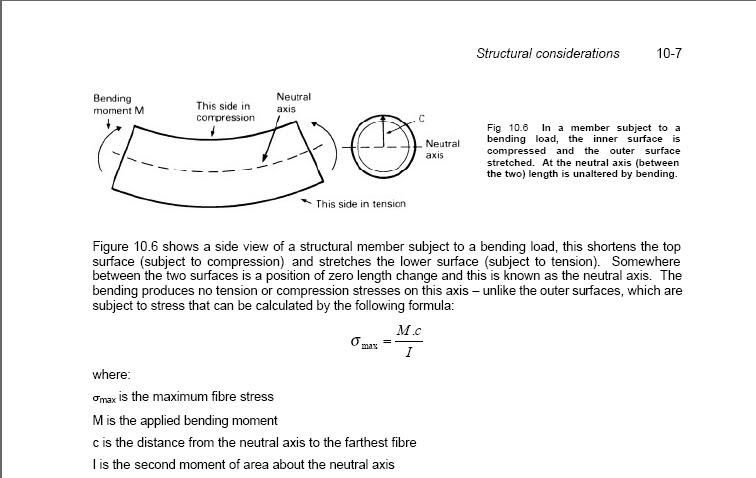

mais niveau cadre, il a une petit probleme:
ref : tony foale, Motorcycle Handling and Chassis Design

ca s appelle cintrage a la fibre neutre !!! suis chaudronnier !!!! moi la mienne me convient je te le prouverais cet hiver ;) j arrive a realiser le meme cintrage que sur ta photo avec un peu de patience et de reflexion faut juste bouger le tube
Ok,s merci: cintrage a la fibre neutre, ja savais pas
je suis sur q tu est a tres bon Pro, et q tu arrives a faires de trucs niquel
mais, je cherche a doubler de tubes pour fair une chose: cadre / bras oscillant
si c,est un cadre pour un chopper c,est pas grave le moyen utilise pour doubler le tube
mais pour un sportive, le mieux c,est le cintrage a la fibre neutre
l,explication et la:
