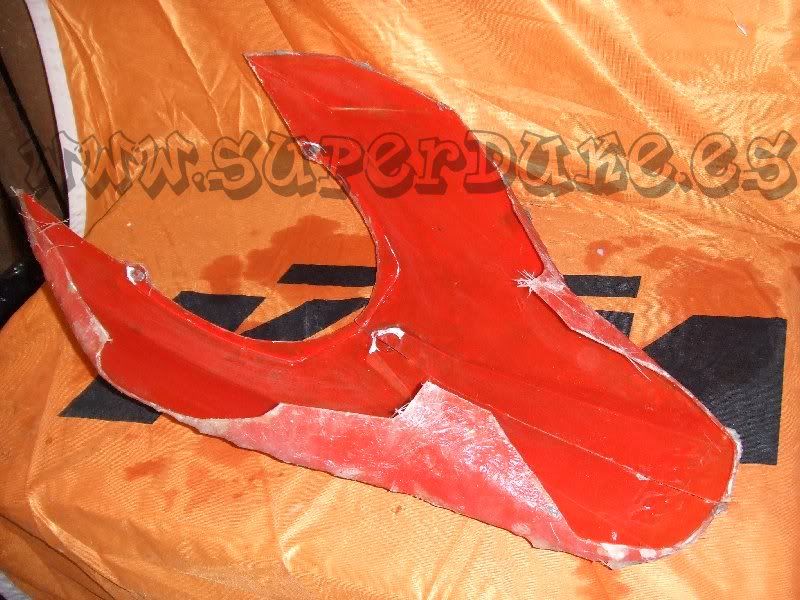

Ou 2 pattes, type equerre..

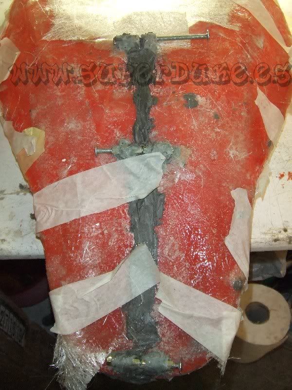

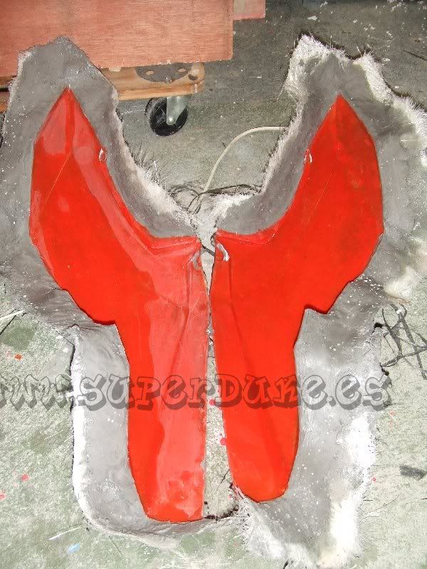

moule en 2 parties

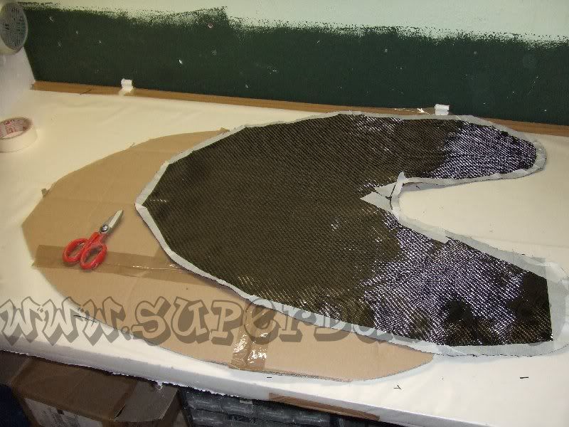

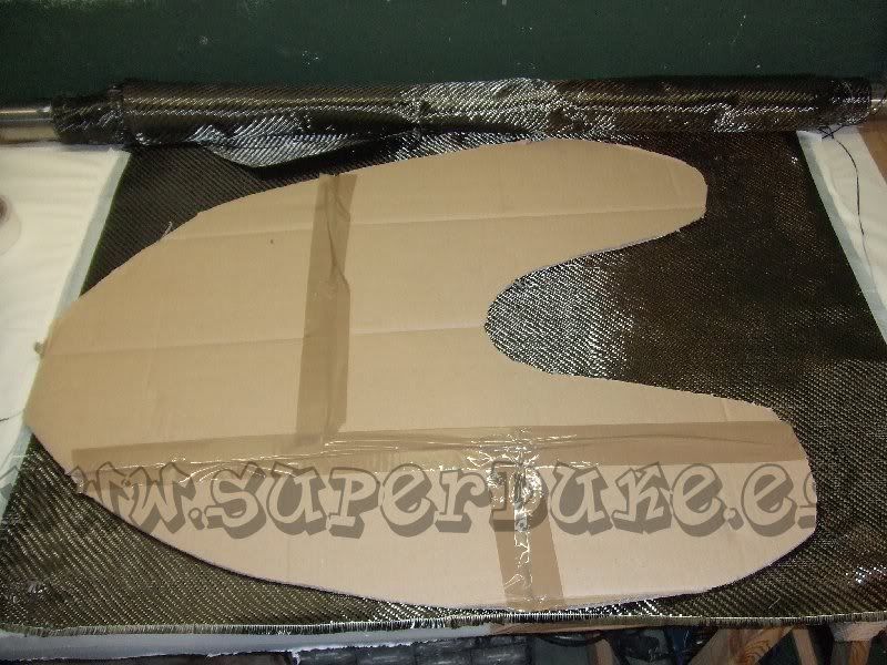

découpage du tissu carbone

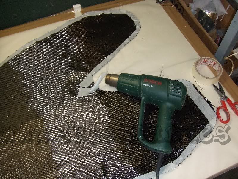

pour décoller sans abimer l tissu: pistolet a chaleur
chez moi, Bosh, la qualite!!!!!!!jajaja

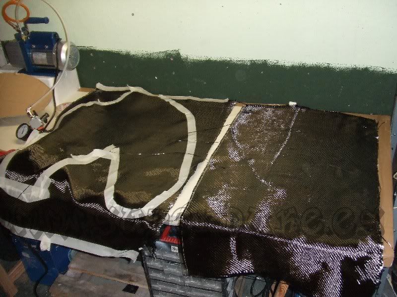

3 couches
voici 1 mètre carre d tissu carbone a 30€
même pas pour découper 2 couches, je garde avec soin les découpes pour faire des autres pièces plus petites

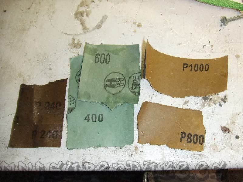

ponçage
