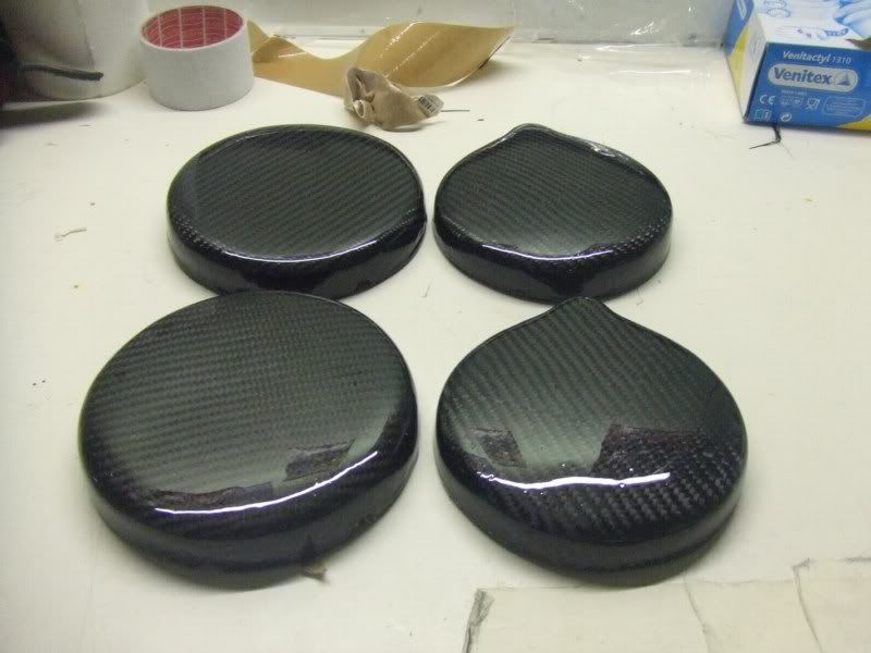

prêt pour expédition :miam:
 Sujet du message: Re: ptotege carter carbone/kevlar finition carbone
MessagePublié: 25 Mai 2010, 01:05
super propre ! :amen:

Respect :amen:
MessagePublié: 29 Mai 2010, 00:31
Messages: 891
Bravo très bon boulot :pouce:.
Ptite astuce, pour un angle il faut placer la tresse à 45° pour qu'elle prenne le bien. Moins de risque de bulles surtout sans le vide.
Sinon tu peux remplacer la colle par une couche de résine que tu laisse "tirer" (quand elle commence à coller au doigt) ou encore mieux du gel coat transparent que tu laisse tirer aussi.
