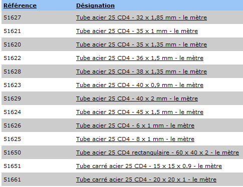

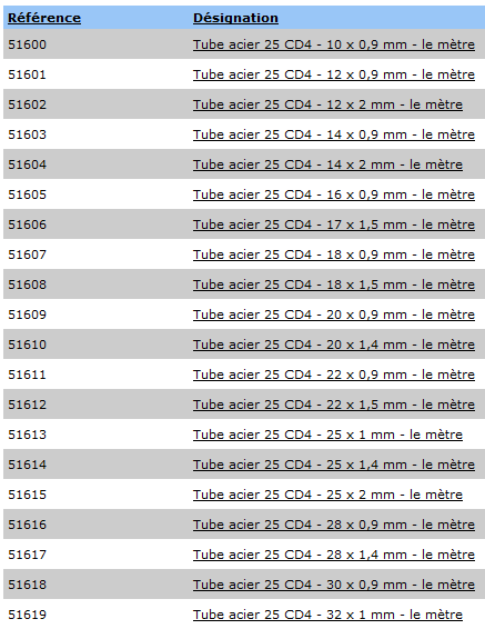

1ere chose, choisir les tubes pour chosir la bone cintreuse
mes besoins:
Tube acier 25 CD4 - 20 x 1,4 mm - le mètre
Tube acier 25 CD4 - 25 x 2 mm - le mètre
Tube acier 25 CD4 - 30 x 0,9 mm - le mètre
Tube acier 25 CD4 - 32 x 1,85 mm - le mètre
la cintreuse hydraulique peut cintrer des tubes d moins d 2mm d épaisseur??????,,,

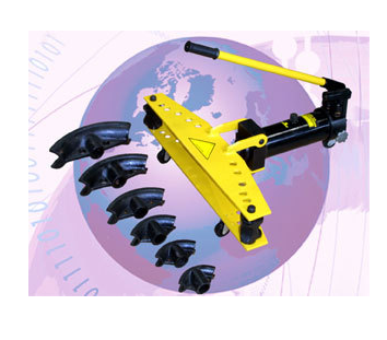

http://stores.shop.ebay.fr/BARGUEDEN-Diffusion__W0QQ_armrsZ1 190€
CINTREUSE A TUBE HYDRAULIQUE
POUR CINTER LES TUBES PROFESSIONNELLEMENT ET RAPIDEMENT JUSQU A 90 DEGRES.
PRESSION 16 TONNES
LIVREE AVEC 8 FORMES DE TAILLE.
1/2" 12.55M
3/4" 20MM
13" 25MM
5/4" 32 MM
3/2" 38 MM
2" 50 MM
2"1/2 64 mm
3" 76 mm
POIDS 70 KG
http://stores.shop.ebay.fr/Direct-Import-France__W0QQ_armrsZ1 550€
2 Pompes Hydraulique - 10 Ton - 45 Mpa:
. 1 Pompe d'approche.
. 1 Pompe de mise en pression.
- Composition :
- 1 Paire de flasques supports de vérin.
- Jeux de matrices de:
(1/2") 15mm,
(3/4") 20mm,
(1") 30 mm,
(1-1/4") 38 mm,
(1-1/2") 45mm,
(2") 61mm.
- 2 Diabolos.
- 3 roulettes de déplacement.
- Kit joints réparation.
- Course du vérin : 250mm.
- Poids Net : 48 kg.
- Dimensions emballage : (L.1180xl.460xH.220mm) .
- Poids Total : 53 kg.

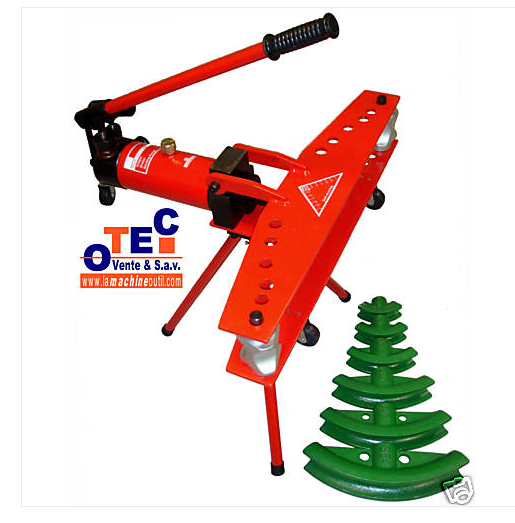

http://stores.shop.ebay.fr/OTEC-Machines-et-Equipements__W0QQ_armrsZ1 390€
6 GALETS : (1/2") 15mm,
(3/4") 20mm,
(1") 30 mm,
(1-1/4") 38 mm,
(1-1/2") 45mm,
(2") 61mm.

a ton avis c'est quoi la meilleur? :?
rrhhhooo! le truc de ouf^^!
 Sujet du message: Re: cintreuse, fabrication cadres , le debut.....
MessagePublié: 25 Nov 2009, 11:46
a mon avis je suis dans la merde :triste2: :triste2: :triste2:
je pense q pour des tubes de moins de 2mm la cintreuse va écraser le tube
et peut être je suis contraint de utiliser tubes de+ diametre
l,avantage de la 1ere c,est q il plus de choix d diametres et le prix
les 2 autres plus chere mais peut etre plus performantes
a vrais case tète.......
