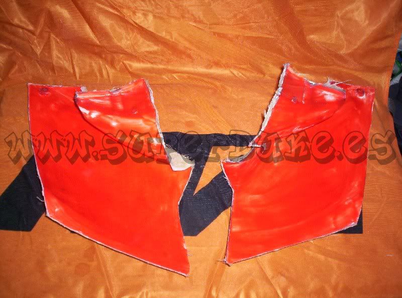

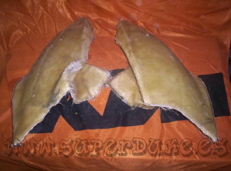

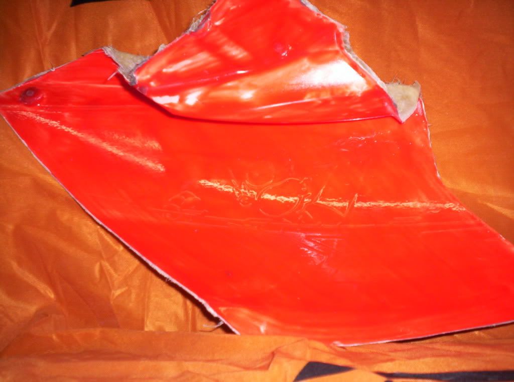

pareil pour les ecopes:
ptit video accéléré d tout le processus en construction :pain:
 Sujet du message: Re: Dosier composites, Cap1, le moulage
MessagePublié: 03 Jan 2010, 20:49

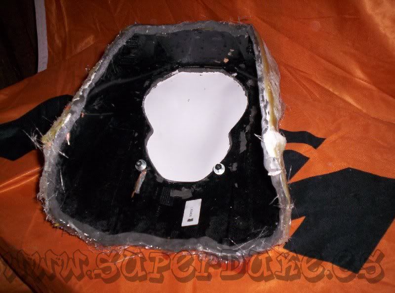

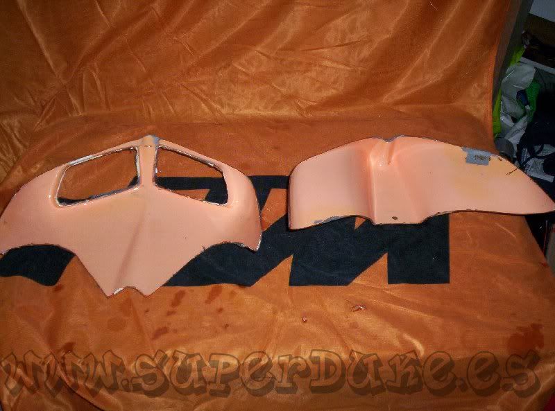

tete de fourche
sans trou, pour faire la piste (carbone ou ploy)
ecopes, poly pour la piste
si,si, c,est hommer! regardez bien l photo

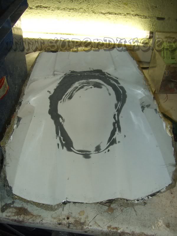

J,ai fini avec l meule d phantom4
il part chez "Tomcat" comme promis :salut:
j,espere q il vafaire bon usage :siffle:
après un ptit masticage pour soigner la finition(eh oui, c,est mon 1ere moule.)

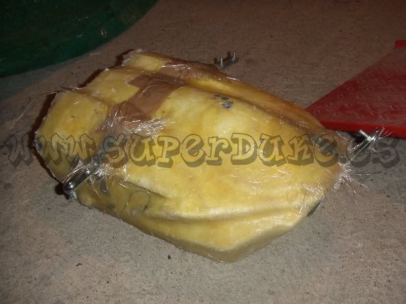

la tete de fourche 2005/06
c,est une autre truc complique
comme faire pour demuler le carbone?????????
couper en 2 parties?
par ou??????,,,
viser les 2 parties pour essayer de pas avoir une joint dans la resine?
1 fois demoule, c,est pas bien
faut mastiquer et poncer
une fois la visserie en place,decouper et finir de poncer l,interior..........

c'est pas la piece mais le moule que tu dois faire en 2 partie je pense
MessagePublié: 12 Jan 2010, 18:19
Messages: 798
ouai ta piece tu la fait dans un moule en deux parties fixer par des vis et tu demoules en enlevant les vis :confused:
MessagePublié: 12 Jan 2010, 18:20
putain mad!!!
fais un moule en deux parties :armes:
ya des truc sur youtube.en gros un muret de plastilinne rouler propre(avec un rouleau a patisserie) ou tu utilises du medium(c'est du bois) et mis en place afin de faire deux partie facilement demontable.faut cogiter a la mise en oeuvre.
ensuite tu gelcoat fibre une partie,quand c sec tu enleve le plan de joint,tu gelcoat fibre l'autre partie.quand c sec,tu perces plusieurs trous dans le plan de joint.tu demoules et ta un moule en deux parties avec un plan de joint qui se visse.
capito?

c,est q je vous montre dans les tafs
le moule
il etait deja fait avant de decider de le couper en 2 paties
vous allez comprende bientot......
voilaaaaaa! t,as tout compris
C,EST UN TETE DE FOURCHE EN CARBONE!
pas posible de la faire en 2 parties
et en 1 partie imposible de la demeouler
c,est pour ca q j,ai decide de faiore le moule en 2 parties
pour pouvOir demouler la tetE de fourche en CARBONE

bangours a écrit:
putain mad!!!
capito?
J,ai un peu du mal a tout avaler.........mais je prends note
je vais commader du medium la prochaine fois, si c,est dur je peut le poncer???,,
si non comme j,aideja dit, c,est pour faire un tet d fourche en carbone :faim:
