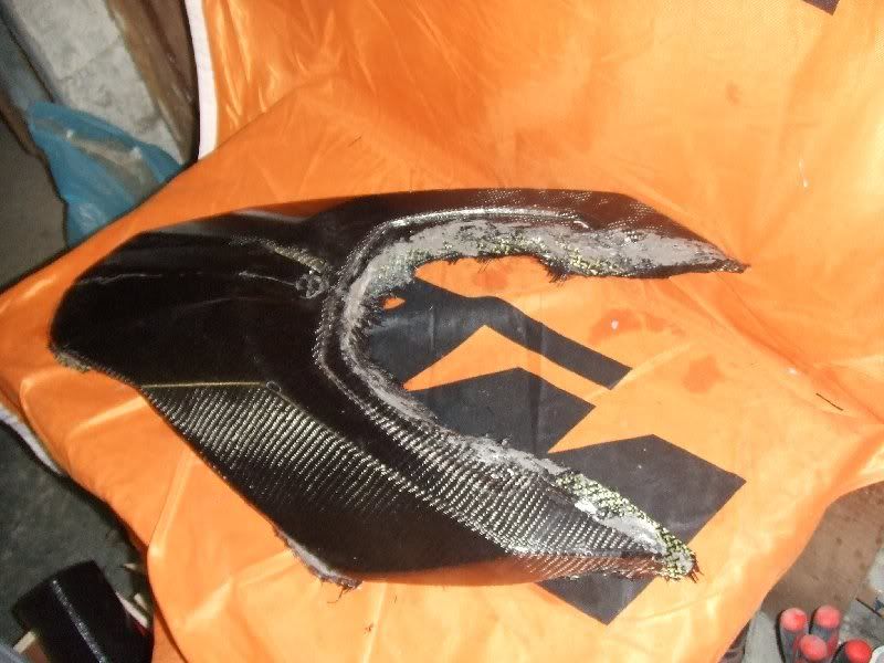

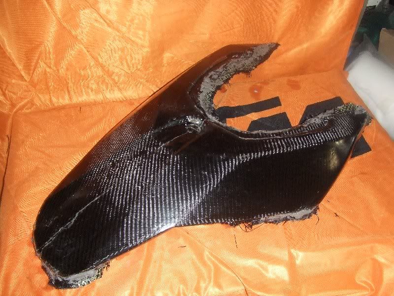

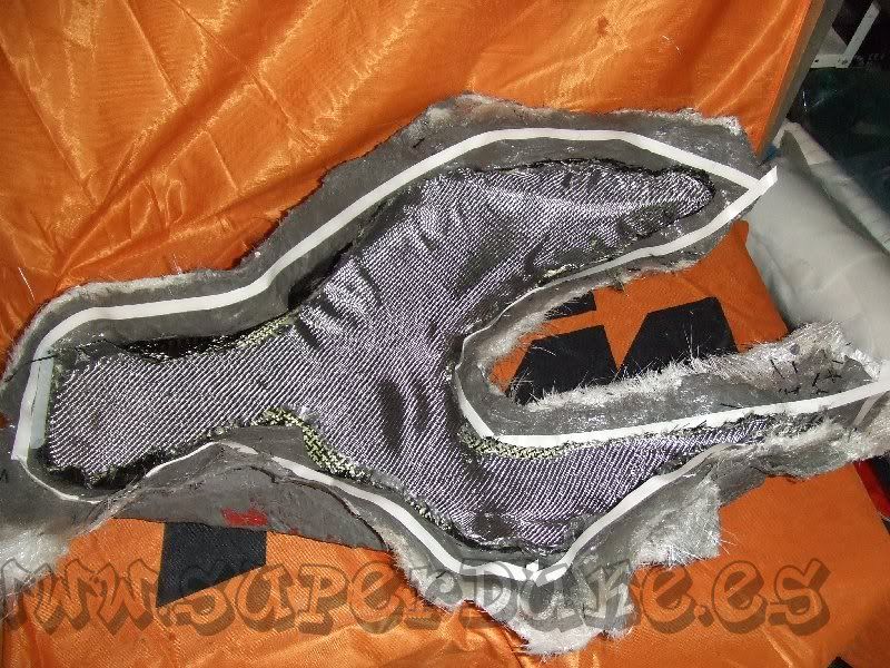

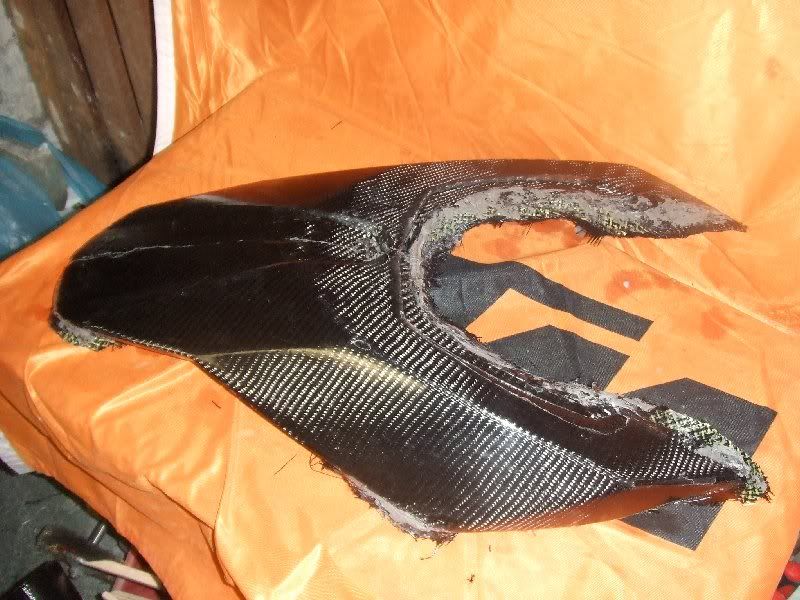

Une fois démoule:
uil a: 2 couches de carbone 200gr/m
1couche d carbon/kevlar 200gr/m
1cocuche de tissu noit 200gr/0
mais il est pas trop rigide après environ 16 heures de séchage a 22°
bangours, quesq tu penses d la rigidité? un conseil? unj idee?
finalement c,est pas trip mal fait
quelques petit manques de resine dans les coins le splus dificiles
surface pas mal, mais ptti problème avec le démoulant,
je vais remplir les ptit trous de résine, poncer et polir (j,ai la habitude jajaja)
1) faut tirer le démoulant avec le pistoles ptit
2) faire plus attention au ptit coins
3) refaire tout la bordure BIEN faite pour la pompe a vide
il a encore d boulot mais je considère pas la coque un échec vu q j,ai appris pas mal de choses (normal j,avais aucun expérience et q un ptitr idée d comme tout ca marche)
verre moitie plein plutôt q moite vide :icon_bravo2:
