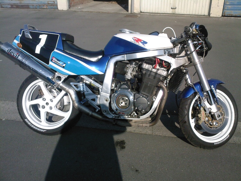

Joli taf, perso je me uis servi d'un moko ( repéré au fond d'un garage, sans le hublot ) pour lequel j'ai refait un hublot en polycarbonate coupé au dremel ( au passage merci pour l'info matière de ce post ), je trouve que ça va bien a mon R !!!
[imgImage][/img]
