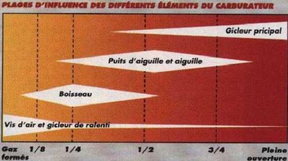

ok tu as mis + 10 en gp:mais je pense pas que ce vienne de la, mon soucis apparait entre 1/2 et 3/4 de poignée
Image donc une histoire d'aiguille.
la manip sur les boisseaux change bien le temperament moteur c'est indeniable :pain:
