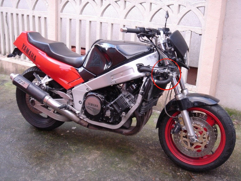

sur le 2le c'est ça ton calorstat
Image :vomi: :lol:
Image Image Image Image
 Sujet du message: Re: probleme fzr
MessagePublié: 08 Nov 2012, 16:44
Inscrit le: 07 Nov 2012, 10:20
Messages: 70
Localisation: tours
OUI C EST BIEN SA SUR LA PHOTO ET J AI REMI LES FIL DESSUS MAIS LE VENTILLATEUR NE MARCHE PAS DONC VOILA
