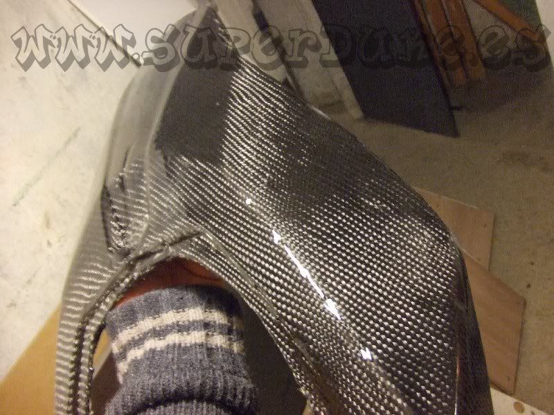

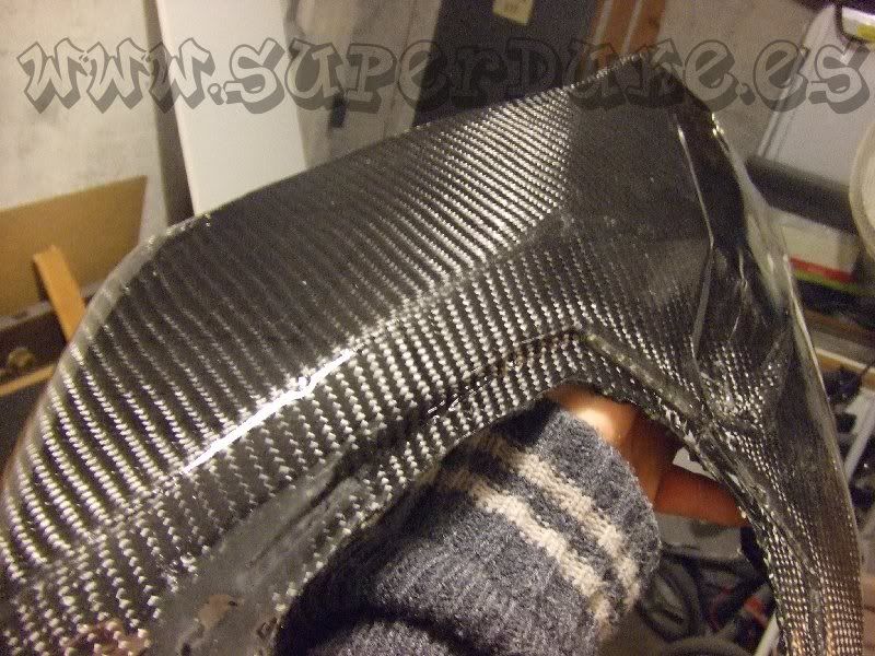

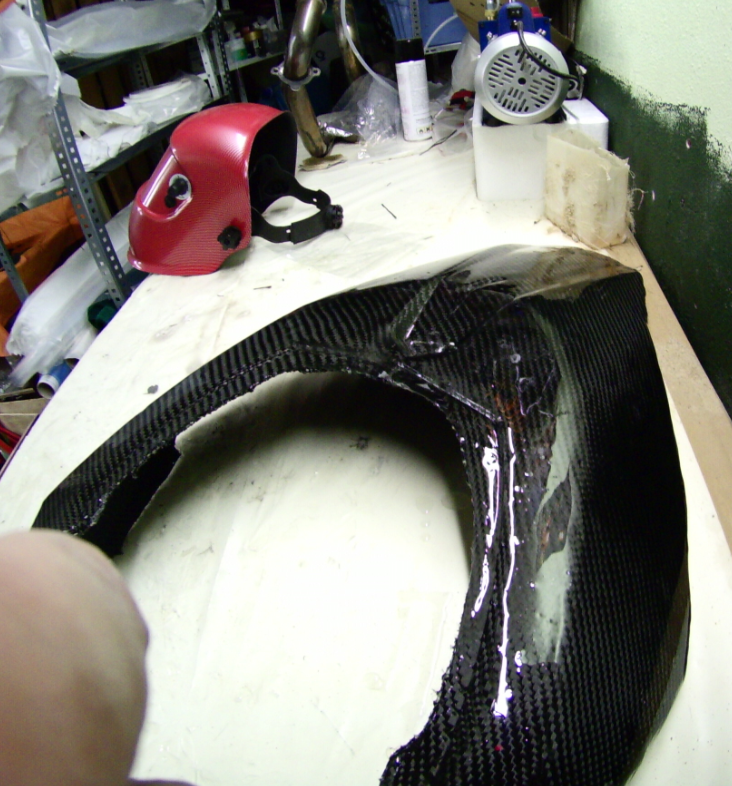

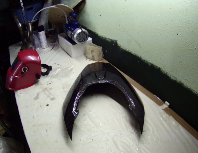

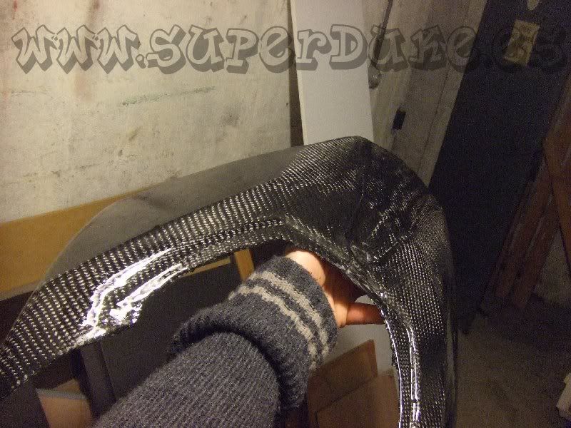

ale, encore 2sessions d ponçage+epoxy et 1 de polissage et il est prêt :tchin:
 Sujet du message: Re: Cap2, le carbone
MessagePublié: 31 Jan 2010, 23:44
reste a polir, et faire quelques photos bien foutus

je vais finir de refaire l moule pour la coque
tout le secret c,est de bien réussir l moulage mais pour le vide ca change BEAUCOUP
mais je pense q j,ai trouve l bonne façon d l faire
après a paquet d heures passe dessous, ufffffff! Image
