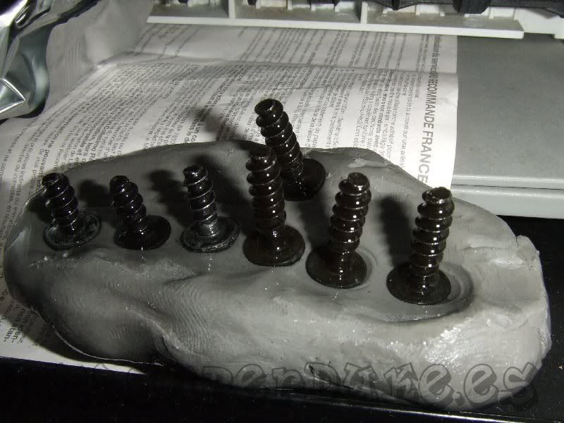

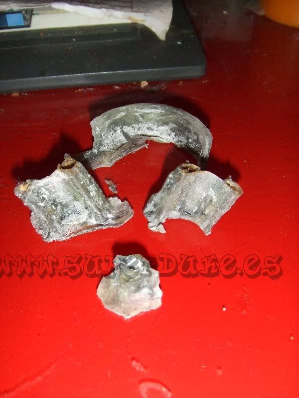

c,est partie pour les fixations
usiner le filatage dans les fixations c,est mort
pas posible pour d vis comme ca:
même si j,ai un kit pour filetage énorme.......
solution:
démoulant sur les vis
mètre de la résine eopoxy dans les fixations et viser
une fois séché j,epere pouvoir démouler et q le filetage reste bien de dans
voila voila........
