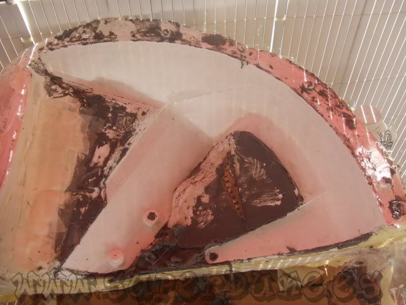

reste a nettoyer et découper un peu
surface très bien finie, même si j,ai tire un peu court le gelcoat
