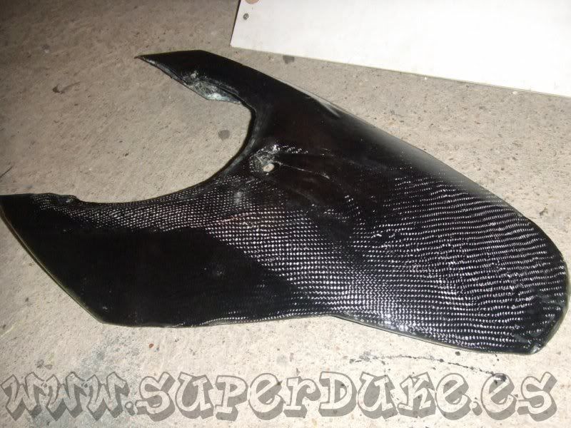

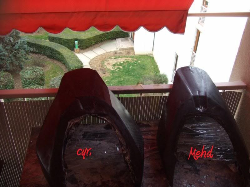

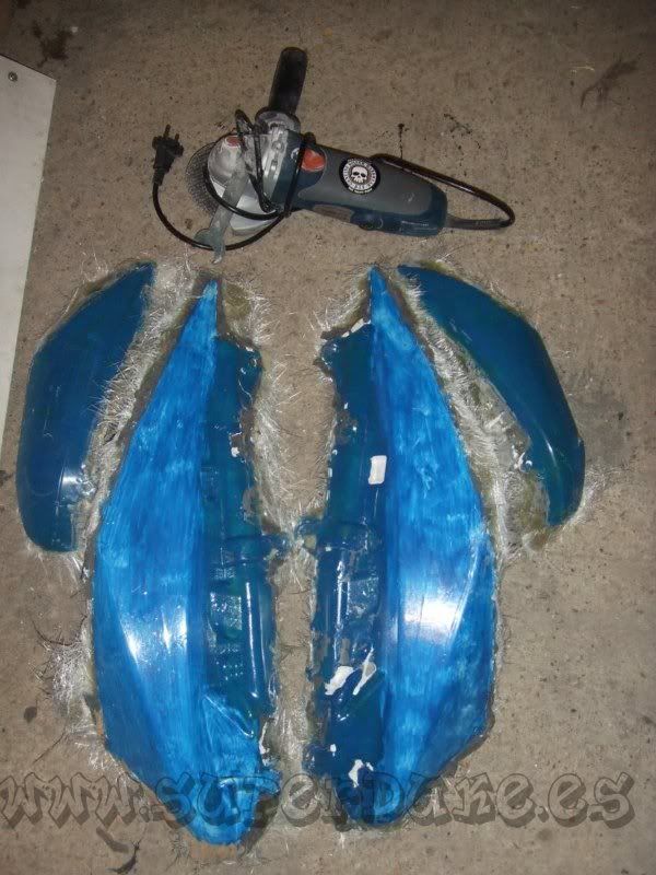

aleeeee la coque fini!
elle se fixe niquel :love:
tout les fixation dans la bonne place juju!

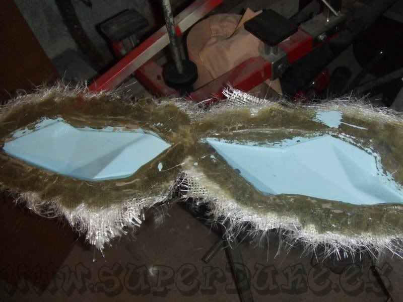

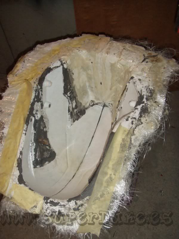

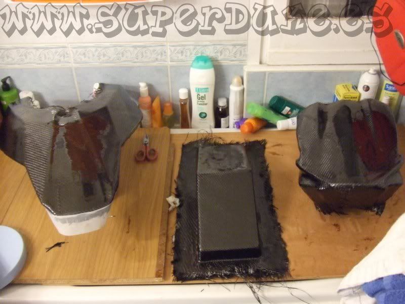

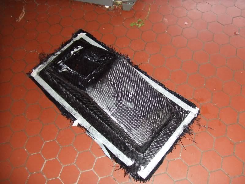

c,est partie pour les caches phare
et le GVA

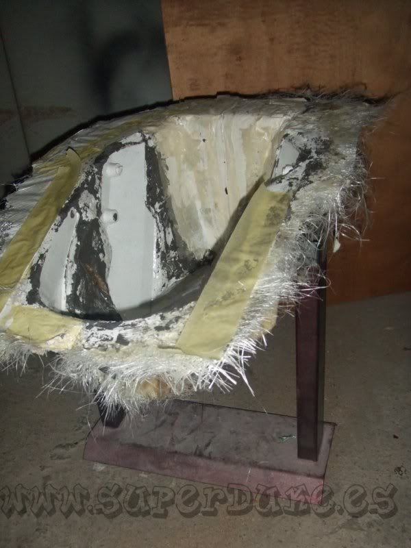

la tete fourche 2006, reste a démouler

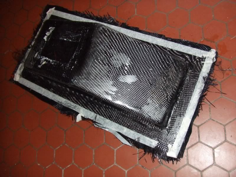

 Sujet du message: Re: Cap2, le carbone
MessagePublié: 07 Mars 2010, 19:38

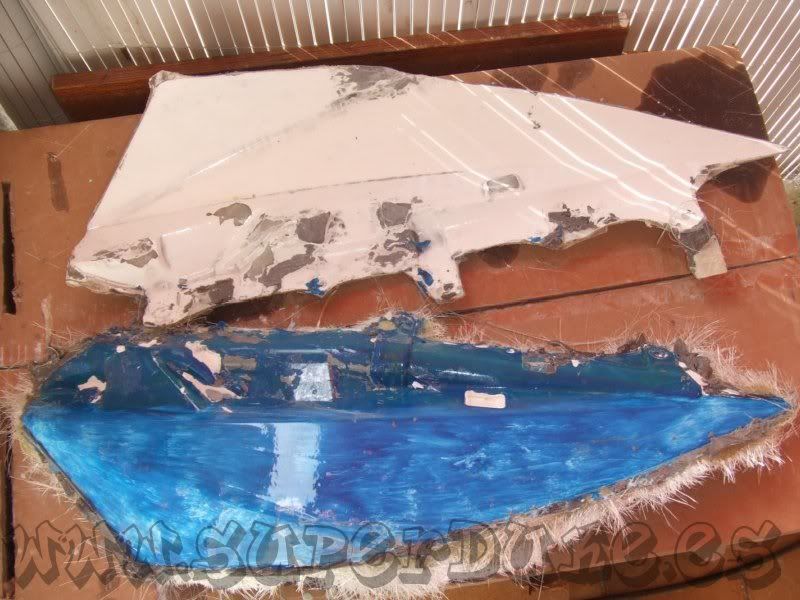

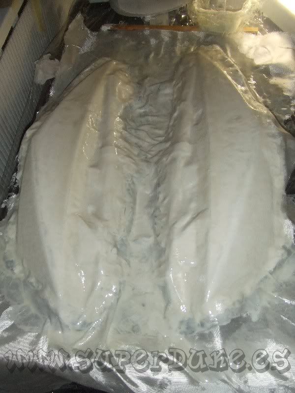

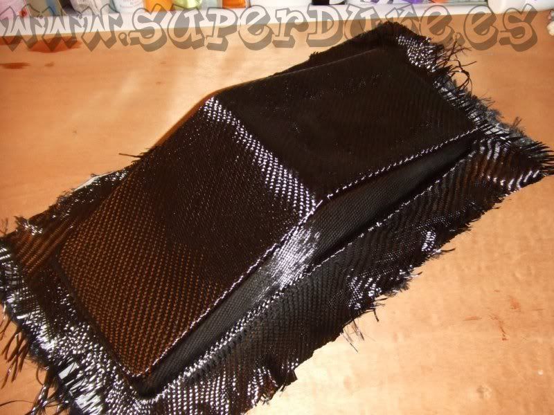

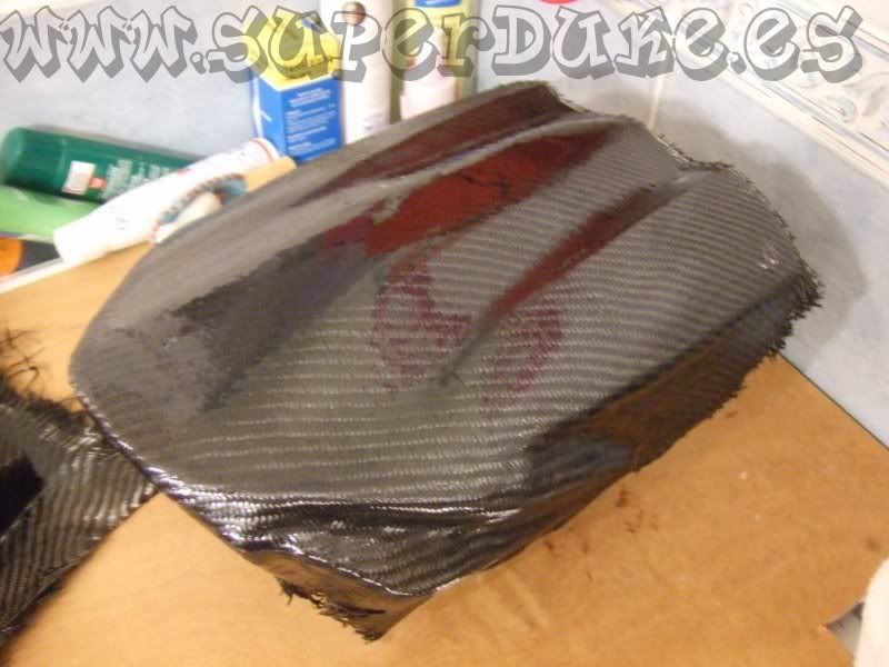

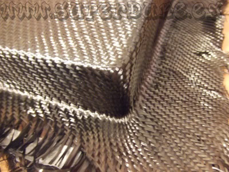

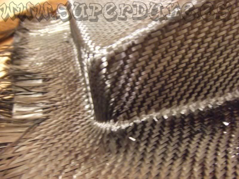

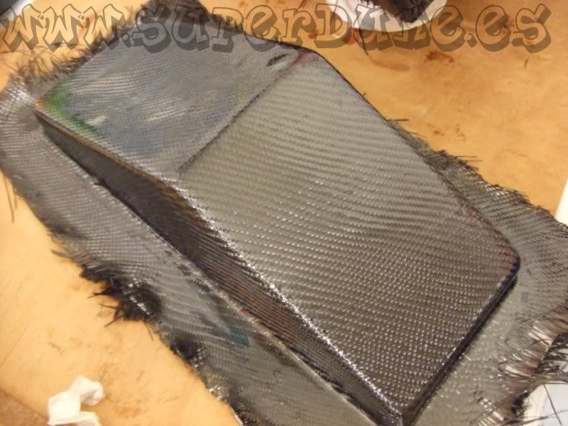

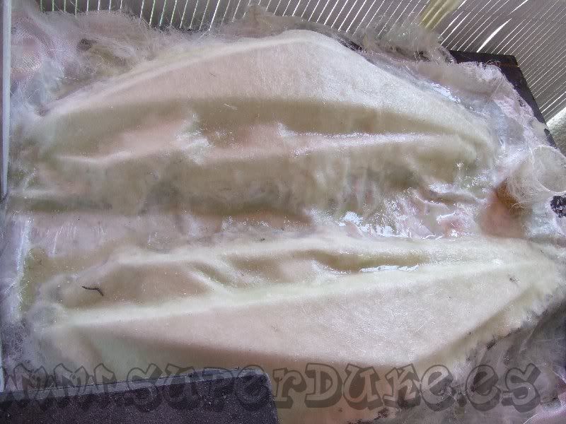

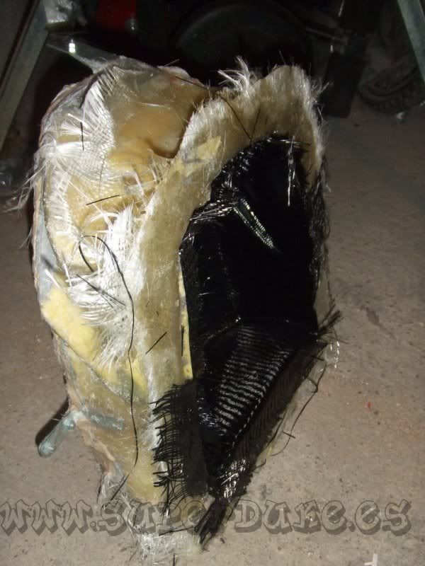

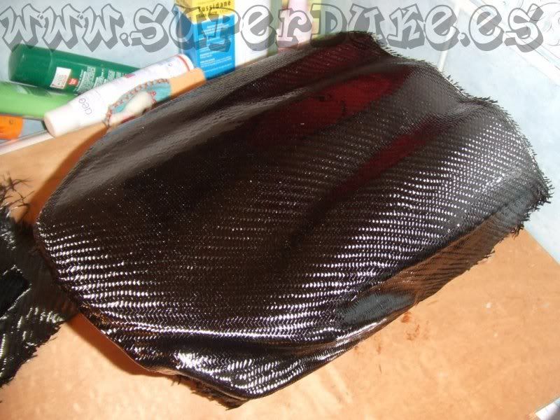

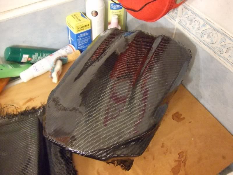

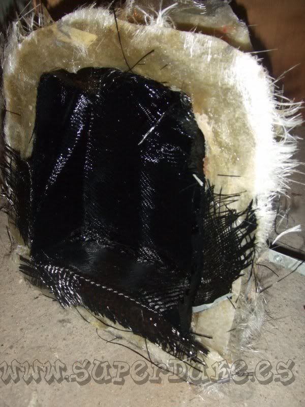

fusion caches selle+anti chaleur=1piece carbone
l,idee c,est de intégrer les 2 pieces en 1 seule
et la faire en carbone avec epoxy ahut température
1) pice plus belle
2) aspect plus propre
2) plus légère

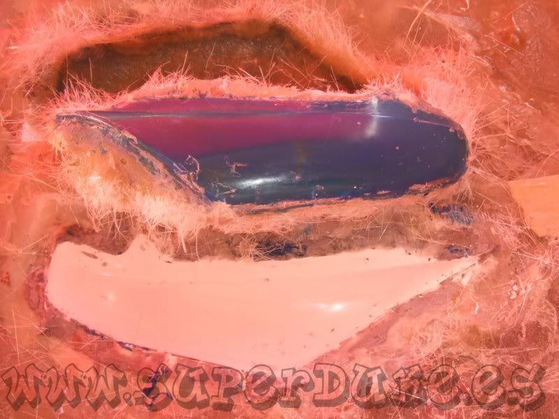

une fois faits les pièces en fibre de verre
reste a découper tout les rabats
moulage
demoulage
je decope demain apres midi pour pas faire chier les Cxxxrds de voisins n dimanche :fuck:

J'ai cru comprendre que pour faire des cache en carbone qui resiste a la chaleur, tu rajoutais de l'epoxy ?? Comment tu fais? :?

on rajoute pas de l epoxy mais on les fait avec de la resine epoxy :salut:

toute les etapes
le carbone c,est avec l,epoxy
si tu l fait avec resine poliester, pas de bling bling :D

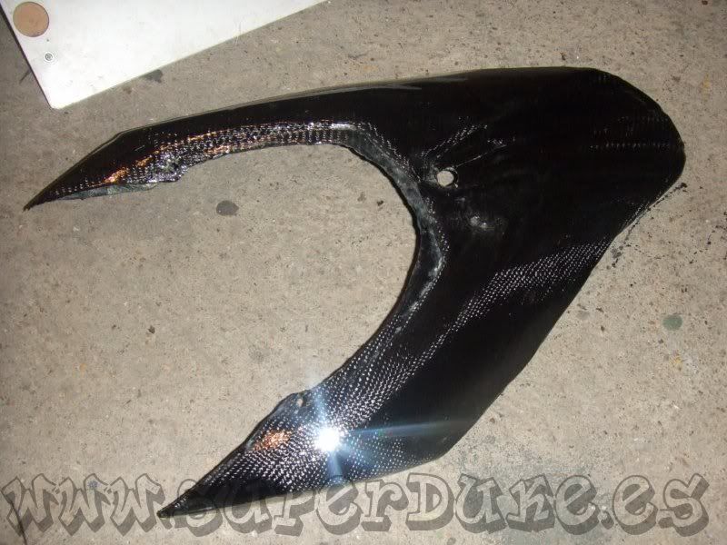

MessagePublié: 18 Mars 2010, 12:39

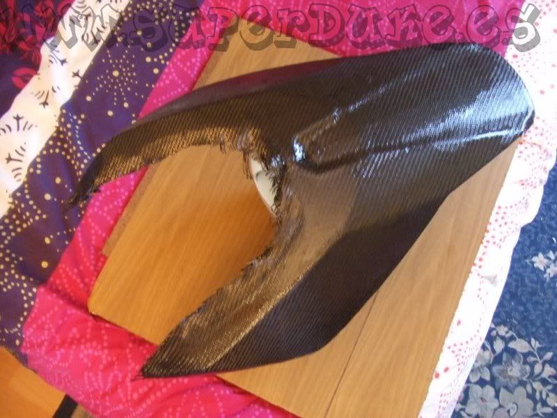

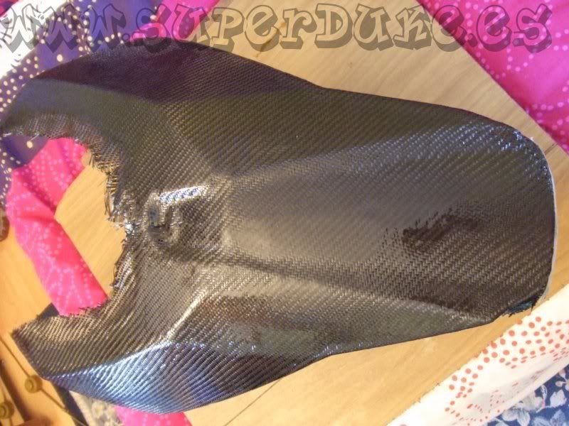

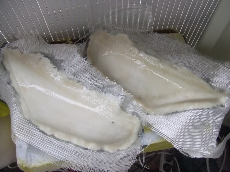

2eme coque
beaucoup mieux, pas 100% niquel mais l,important c,est faire un peu mieux a chaque fois
MessagePublié: 18 Mars 2010, 14:40
Inscrit le: 30 Juil 2009, 21:12
Messages: 38
madmax a écrit:
2eme coque
ta pas une tite autre photo avec un peux plus de lumière ca me démange de voir ca :thankyou: ta l'air d'avoir géré la crise :tchin:
MessagePublié: 20 Mars 2010, 19:48
breizbiker a écrit:
madmax a écrit:
2eme coque
j,ai passe mes jours au boulot a réfléchir
j,ai même rêvé carbone :lol: :lol: :lol:
je pense q je suis sur le bon chemin:
la coque
et la BAA
1couche d top coat et fini
pas mal non?
