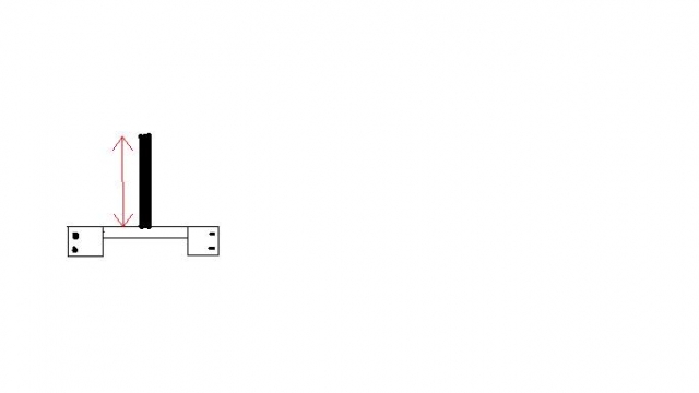

question a deux balle pour ceux qui modifie leurs colonne de direction :D
voila, suite aux multiples galere avec mes té de fourche, je vais modifié celui que j ai actuellement
d ailleurs quelques avis sur le faites que j augmente le diametre du passage des tubes
j agrandi de 2 mm :D
sinon je change egalement ma colonne, donc remplacement de la colonne de 1000 gex par celle de 1100
je voulais savoir s il fallait ce fier a la cote d origine du 1100 gsxr
je l ai fait sur le té du r6 mais je veux etre sur de mon coup car le té de gex 1000 est bien epais
grosomodo, faut t il prendre la hauteur d origine du 1100 gex pour la reporter sur le té de 1000 gex
je sais pas si je m exprime bien, j ai du mal a m expliquer :confused:
un ptit paint histoire de!!! :pain:
donc dois je reporter la cote du 1100 sur le té de 1000
merci
:D

a oui et si quelqu un a un té de 1100 gex demonté, s il est possible d avoir la cote que je cherche :bounce:

Ben pour moi si tu monte ton té sur un 1100 gex il faut que l'axe fasse la taille de celui de 1100, pour que ça corresponde à la colonne de direction

Oui il faut que tu respectes la hauteur de l'axe pour pouvoir serrer les roulements correctement.
Après faut voir tu as peut être une "petite marge" (quelques millimètres), dans la mesure du raisonnable bien sûre.

ok, merci pour cet eclaircissement!!!! :D
me manque plus que la cote d origine alors et zou direction l usine :dance:

voila les cotes de l axe, vous pourrez remarquer la bete que je suis en dessin.
les parties achurées sont les filletages
j espere que t arriverais a te depatouiller avec ca

c est une colonne pour gex de quelle annee???
merci :bisou: :pain:

gex de 91

elle fait combien de long exactement??? 293mm

nan 257mm
