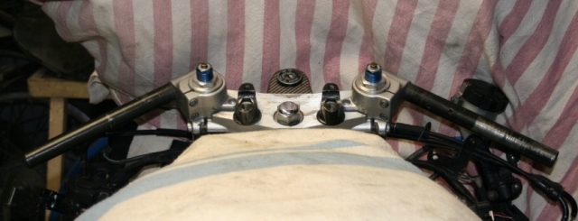

Tout est dans le titre,
J'ai lu à droite à gauche que c'était possible...
Pour ceux qui l'on fait, la position reste elle confortable
ou on a les coudes qui se disent bonjour :confused:
Vous me direz que j'ai qu'a essayer mais faut faire une entretoise
pour les visser au Té et j'ai pas envie de me galérer pour me
rendre compte que c'est une horreur...
:thankyou:

Essaye sans les visser au té, tu verras bien. ...
Moi je me suis contenté de les écarter. ..

il faut les retourner et les inverser
tu auras une position type cross mais bcp plus bas...

toni'o a raison,mais ça fait un peu relevé quand meme.
y en a pas mal qui font ça pour le stunt....

Je l'ai fait sur le seven avec les demi guidons de VFR,y'a juste a repercer un trou sur le bracelet gauche qui sera monter a droite pour bloquer le plot situer sur le commodo des gaz.(enfin c'est peut etre pas le cas sur toutes les commandes)

Bon, je vais essayer mais je suis pas persuadé...
De toute façon, la meule roule pas, j'essayerais de me rendre compte en statique :fear:

...tiens, je sais pas si ça peux t'aider mais j'ai retrouvé deux tofs sur le tuto d'un mec qui l'a fait sur une Thundercat..bien content, le gus...et c'est assez simple niveau "adaptation", à priori (Cf le com de Richard)...c'est retourné et inversé...
Donc AVANT :
Et APRES :

c'est ce que j'ai fait et la position est super ;)

Je viens d'essayer, la position est sympa :-)
Et puis esthétiquement c'est cool, c'est plus agressif
qu'avec les bracelets en position basse ;)
