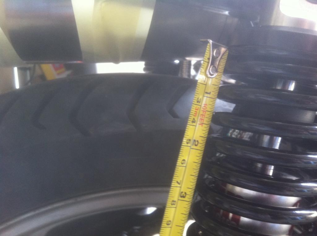

J'essai de faire passer une ligne centrale sur un 500CB. J'ai donc un collecteur de CBR modifié qui passe sous le moteur puis par l'emplacement du vase d’expansion et de la batterie. Jusque là pas de problème.
Maintenant je souhaiterai placer l'échappement dans la boucle arrière, et là gros dilemme !
J'ai monté des amortisseurs un peut plus long que d'origine mais j'ai peur que le pot vienne comme même en contact avec le pneu.
Une photo sera parlante avec les amortisseurs comprimé (grâce à des sangles). D'après mes mesures, il reste 1cm pot/pneu, 5,5cm de course restante sur l'amortisseur, moins 2cm de tampon (la course total hors tampon est de 11cm).
Donc il resterait 3.5cm de course possible lors du contact pot/pneu.
Vos avis ?

:shock: Tu va tapé dedans...
idem

ca passe pour moi si tu ne monte personne derriere toi ! :D

Sa va taper...
Suffi que tes amortos fatiguent un peu a un moment ou que tu prenne un dos d'ane un peu vite c'est sur que ca va toucher

Bon... faut que je casse tout :triste2:
Sinon je change d'échappement.
Je mettrait bien deux flûtes mais j'ai essayer avec une seul ça fait un barouf terrible.

Et en montant des cales rehausse amortisseurs,ca peut passer.

Tu comprimes l’arrière avec une sangle. Et tu vois si c'est realisable ! lol

Les amortisseurs sont déjà des modèles rehaussé de 2cm, plus ça me parait beaucoup.
Sur la photo c'est déjà comprimer avec des sangles, faut lire les copains :nonnon:

Bon ba oublie alors... ;)

si les amorto sont comprimer avec la sangle s est bon sa passe!
avant qu tu comprime tes amorto pire qu avec la sangle va falloir que tu fasse un saut a la TT a + de 200... :pain:

Sa talonne plus vite que prevu un cb :pain:

Sur la centrale j'ai 8 cm puis comprimé au maximum de ma force avec une sangle je suis à 1cm.
J'ai fais la présentation de la prépa si vous voulez voir détendue: http://www.streetmonsters.net/forum/viewtopic.php?f=12&t=11569
Donc pour vous aucuns risque que ça tape du coup ?
