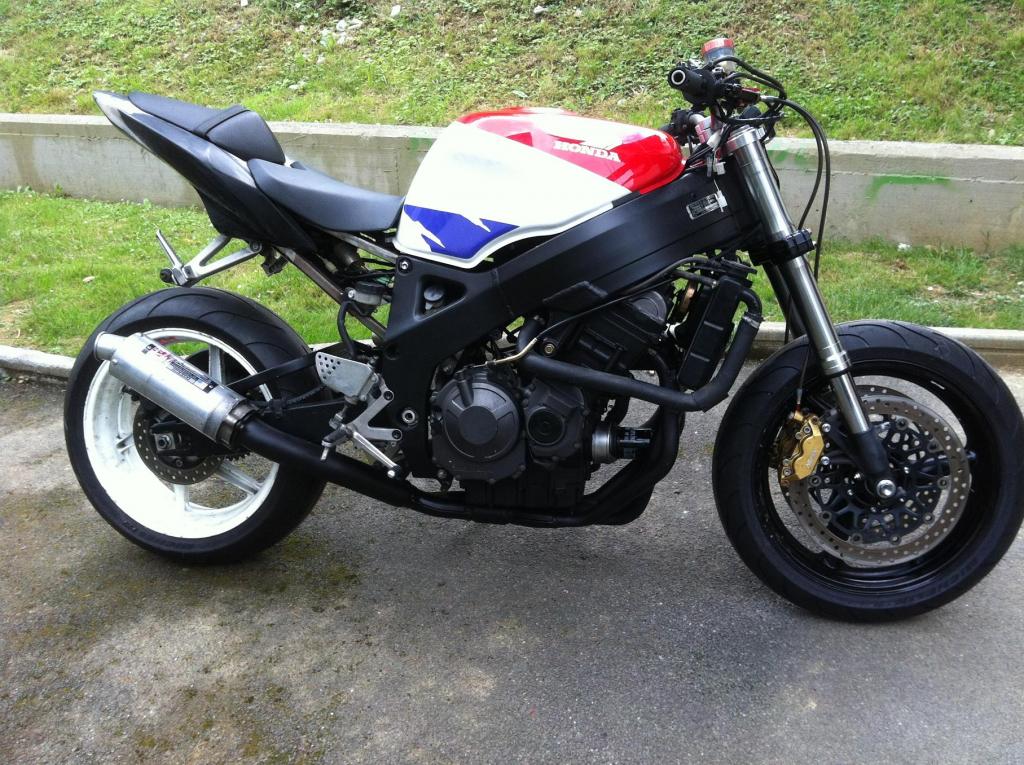

c'est la photo que j'ai avec url

mignonne :miam:

Elle est pas mal :) Pour ton blème, un détail, tu a bien monté la tringlerie du sélecteur vers le bas sur ton moteur :confused:
