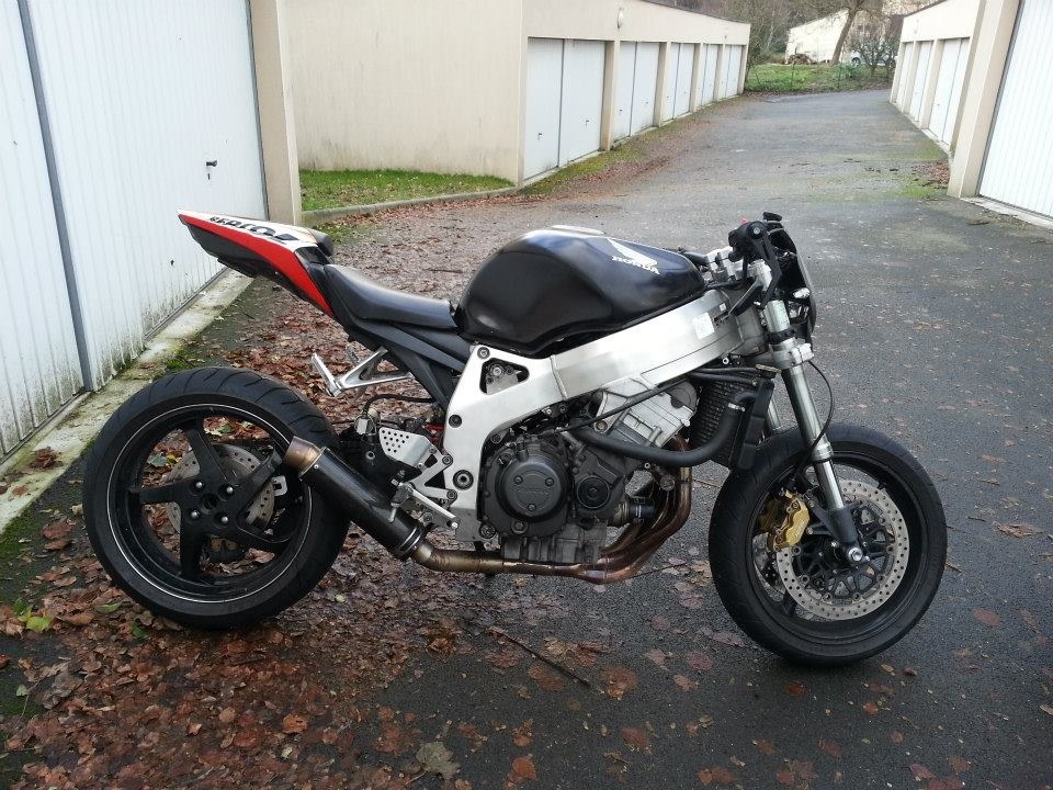

sur un 900 cbr de 98.
voilà ou il faut que ça rentre:
et avis aux connaisseurs de bébere: est-ce que j'peux gratter un peu ici? j'pourrai gagner 5-6mm, se serais toujours ça en moin à rattrapper sur la boucle. i aurait ti un risque à grater là?

Messages: 922
Localisation: Alsace
Un peu chaud ton histoire... faisable je pense (à voir si il te reste assez sur la partie cadre) mais t'as intéret à mettre un raidisseur à l'intérieur de ta boucle (en longueur dans le prolongement des pattes) si tu enlèves le lamage.
La partie basse reste d'origine ou tu dois aussi modifier?
A faire voir quand même en réel par un mec qui s'y connait...
Bon courage

Messages: 1150
oui oui j'compte mettre un tube entre les 2 parties du cadre fileté de chaque côtè pour i faire prendre les boulons qui tienne la boucle et pour le bas juste 2 équerres à faire. c'est la partie haute qui me bloque là...
