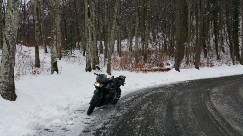

Salut j'ai un peu glisser avec la BM , rien de grave , carter droit abimer mais ne fuit pas et recepteur d'embreayge bien rayer aussi, le truc ces que apres la brelle c'est mise a sentire le goudron, arriver a la maisson y en avant de fondu sur le moteur et plein sur le pot!
vous avez deja eu ca?

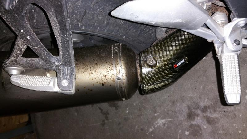

et les depot, pour info ca part pas au lingette degraisante

Tu devrais essayer l'essence pour enlever les dépôts sur ton pot, si c'est du goudron ça devrait partir...

alors, pour le pot j'ai mis du sopalin imbiber des wd40 et tout est partie (j'ai laisser 1 h ) mon sabot est plein de gravier, je vais le demonter pour le nettoyer, sinon j'ai poncer mes carter et mis un petit coup de peinture, au printemps je repeint le carter complet (ca me coutera le joint) , pour les protection j'ai vu des r&g mais ca prend que le recepteur alors je sais pas si ca protegerait bien , sinon ya un cache complet en carbone mais le prix pique :injure:
