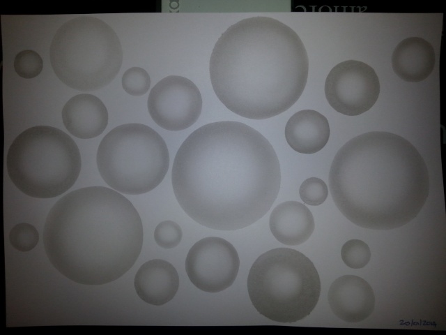

Le secret pour y prendre gout c'est de prendre son temps, l'aérographe n'est pas compliqué à prendre en main, le plus compliqué c'est la dilution et les ombrages.
Mes entrainements pour donner des volumes :
