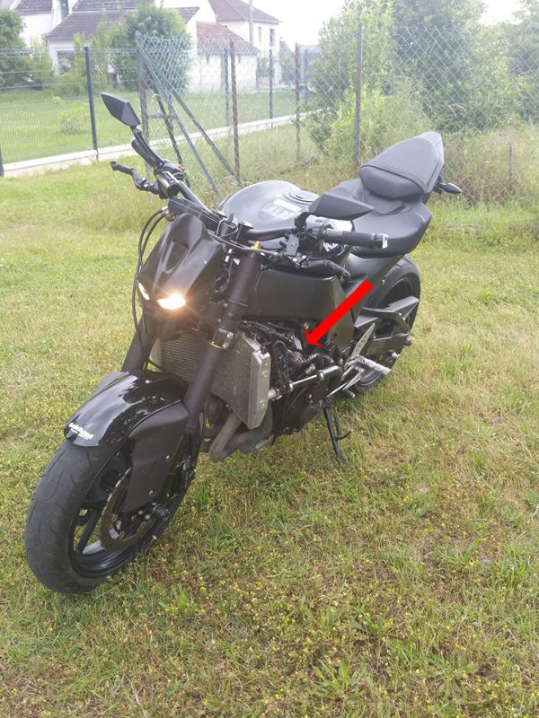

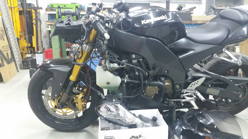

je bloque pour camoufler/faire passer le faisceau avant de mon 10r de 2004 que je passe en street.
avez vous des infos, des solutions svp ?
certains disent de le passer dans la conduite d'air et d'ôter un manchon ( le gauche ). mais tout tiens ? boitiers etc ? et la chaleur dégagée par le moteur n'est pas un problème ?
je vous poste qq photos.
merci du temps passé à me lire et répondre.
grand V à tous !!

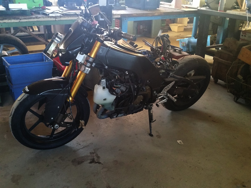

là c'est le début...
changement de la boucle arrière...

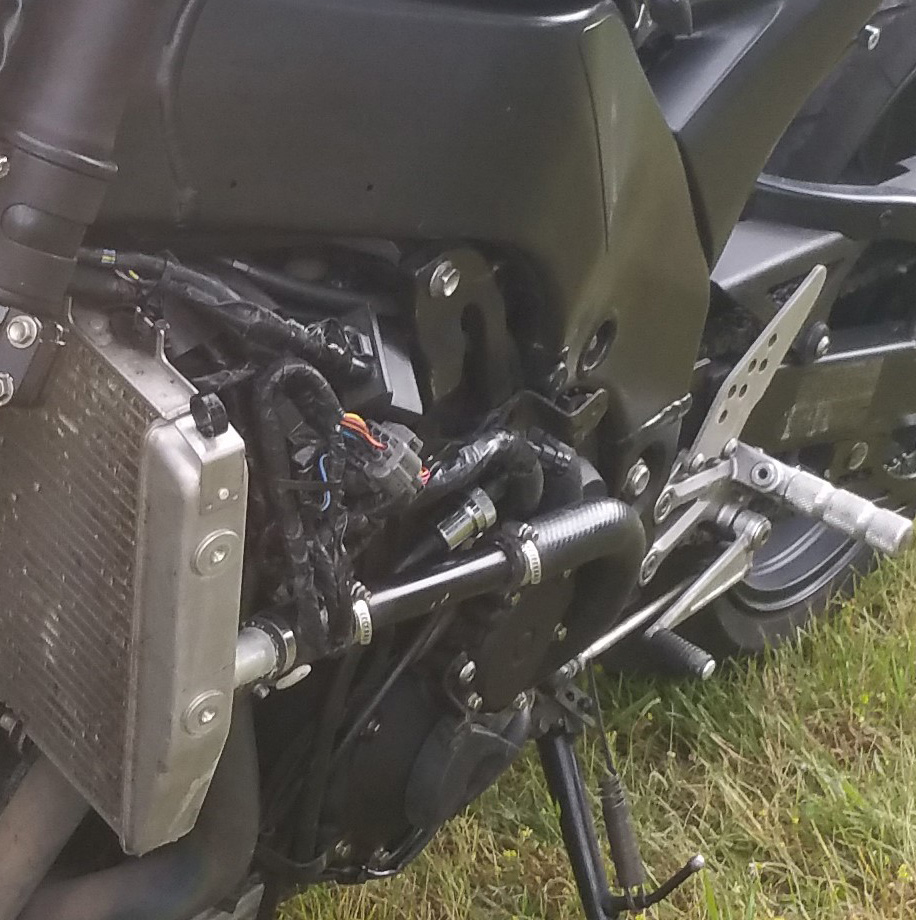

c'est pour ce faisceau que je bloque...

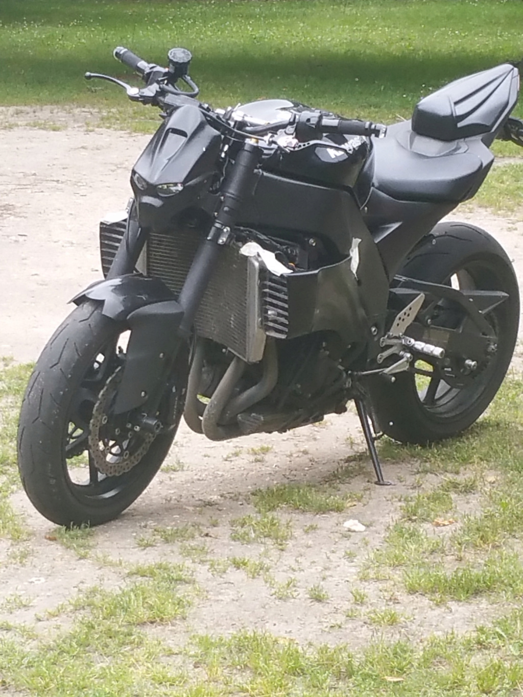

voilà à quoi elle peut ressembler une fois finie.. mais c'est qu'une idée pour l'instant.
n'hésitez pas pour toutes remarques, suggestions, etc... ;)

Alors tes écopes de radiateur,je trouve ça un peu trop gros... :shock:
Par contre,je verrais bien un cache qui irait du cadre au radiateur en descendant sur le côté du radiateur pour profiter des fixations,comme ça ça cache tés faisceaux!et d'ailleurs,celui du bas a l'air de passer devant ta durite de refroidissement,faudrait essayer de passer par derrière :cochon: et trouver un autre cheminement pour gagner de la longueur pour le placer plus discrètement. ;)

...oui les écopes sont larges et c'est prévu de les réduire, après pour le positionnement exact j'avoue je tâtonne.
je dois aussi trouver un sabot., un guidon droit..

pour avoir eu un zx10 et avoir fait la même chose que toi, oui le faisceau passe bien a traver le ram air en enlevant les manchons,c'est un peu chiant a passer mais ça se fait

toute façon cette machine si tu veux la mettre en street, t'as pas 36 solutions pour cacher le faisceau, donc dans le ram air ça passe et tu n'as pas le choix de virer les manchons puis le ram air sert uniquement a haute vitesse donc comme je t'ai deja dis tu n'en n'auras pas besoin.t'es connectique faudra tout debrancher et les repasser puis les rebrancher quand t'auras fais au plus propre.

ceci étant oui je peux dire que ça passe bien. faut démonter le support moteur gauche afin de tout bien passer et finalement ça se fait assez bien dans la conduite d'air, on se sent juste un peu comme un gynéco quand on plonge les mains dans le cadre pour faire passer tout ça :D ... les boitiers trouvent leur place de façon assez naturelle et même les grosses fiches passent sans problème particulier. j'ai tout passé du coté gauche et j'ai même réussi à conserver une partie du manchon relié à la boite à air, ce qui fait plus propre même si on le voit pas une fois le réservoir remis.
