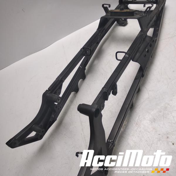

plusieurs contraintes impactent le dimensionnement d'une boucle arrière, le poids a supporter : passager "type", bagages en fonction du type de moto, carrosserie et garde boue, feux/cligno/plaque.
une GS1200 a une grosse boucle pour supporter une chute éventuelle, porter beaucoup de poids en plus d'un passager, dans des chemin défoncés.
la boucle d'une moto de course doit juste supporter le poids du pilote et le poly (qui tiens lui même le feux pluie).
circuit :
route :
par rapport au contrainte aérodynamique, je pense qu'il n'y a pas beaucoup. par exemple regarde les culs des moto GP : c'est pas spécialement affuté pour des motos qui passent les 300km/h (et on n'est pas dans un argument de vente comme pour l'hayab).
