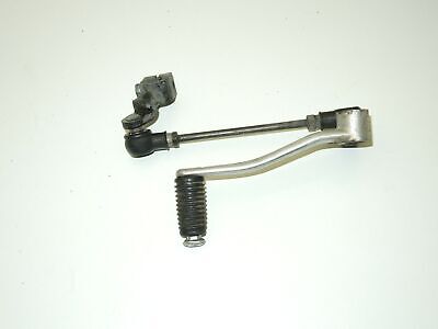

Je vais me lancer dans une tentative d'amélioration du sysème de sélection de mon Zéphyr.
Les vieux Z, les Zéph et les Zr7 onr cette spécialité d'avoir une sélection flou et dégueulasse...
Ma première étape a été de changer le carter de pignon équipé d'un roulement à aiguilles pour l'axe, ça n'a pas changé grand chose...
Je vais me lancer dans le changement des rotules pour de l'unibal comme beaucoup font et je verrais très certainement pour refaire faire une entretoise.
Voilà la pièce en question.

En jouant sur la taille de la biellette ça dois changer aussi !
J'avais fait plusieurs essais pour le système du shifter à l'époque

Si besoin je dois avoir ce qu'il faut en rotules Uniball ;) ;)
Par contre je comprends pas ce que tu vas changer par rapport à l'origine :confused: :confused:

Tige + rotules + certainement une entretoise pour limiter le jeu latéral de la fixation sur le cadre.
Je suis tombé sur ça, je ne suis pas en recherche de poids mais c'est plutôt cool.
https://www.igus.fr/igubal/rod-end-bearing

Du bon matos Igus!
J'ai bossé avec eux y'a longtemps!...
Si besoin hésite pas à me mp ;)

Sans soucis.
Pour le môment je ne recherche pas forcément de gan de poids, je suis plus sur du fonctionnel et un peu d'esthétisme.
Genre cet ensemble.
https://motoshop59.com/2256-biellette-d ... ersel.html
Au boulot j'ai vu il y a peu des paliers en poly et ce n'est pas dégueux...

Du coup je continue tranquillement, j'ai la tige et les rotules.
Après... Sur l'ensemble d'origine c'est sertit.
