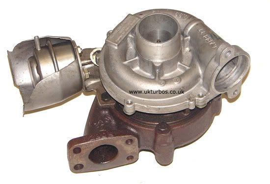

Le DV6TED4 FAP est un 1560 cm3 de 80kW (108 cv)
le turbo est très sollicité pour obtenir cette puissance là...
De plus, ton moteur est, si on peut dire, la premiere generation avec ses imperfections et forcement ses défauts (de jeunesse comme de vieillesse)
PS: Le FAP si mes souvenirs sont bons doit etre entretenu voire meme changé tous les 80-100.000 kms...
En prime, une petite photo du coupable ainsi que le lien eBay pour un ES
eBay
