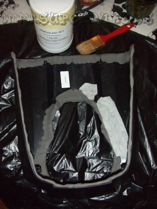

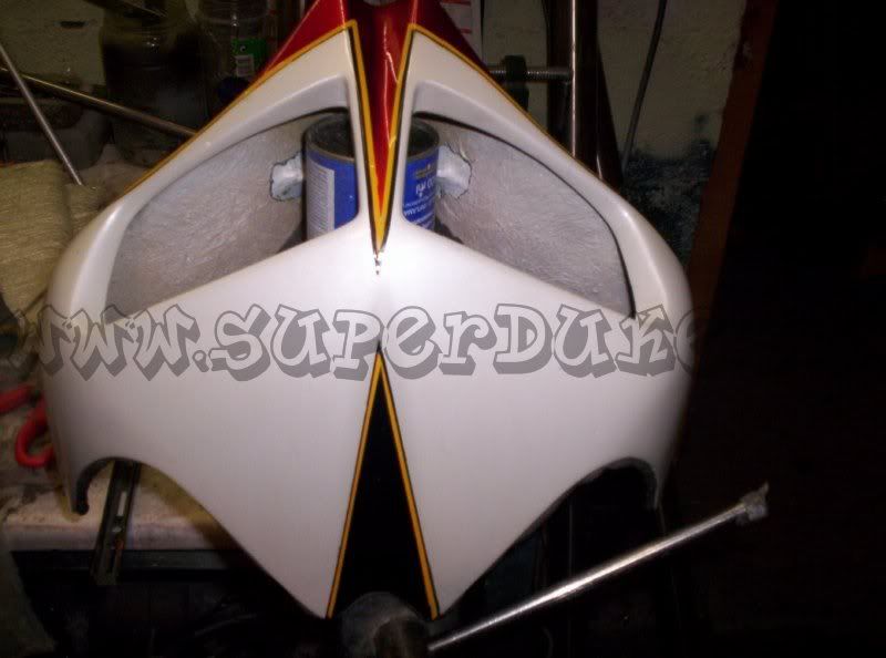

1) mettre d la plastiline
2) appliquer le démoulant, alcool polyvinylique ou cire si vous aimez les problèmes :icon_ptdr:
i couche et goooooooo!

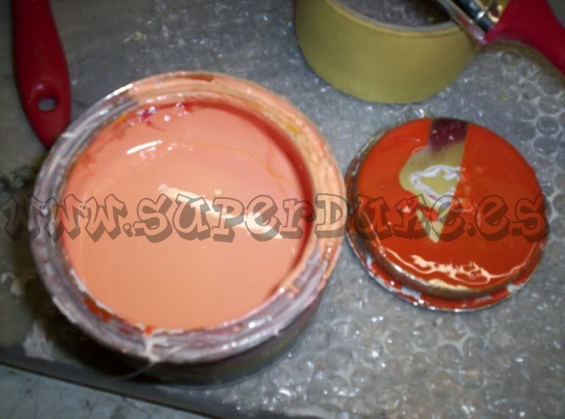

3) Faire le mélange de pigments , yes! un coleur agreable pour le gel coat et orange pour le reste; ktm power
4) appliquer la couche de gel coat et laiser secher 90%

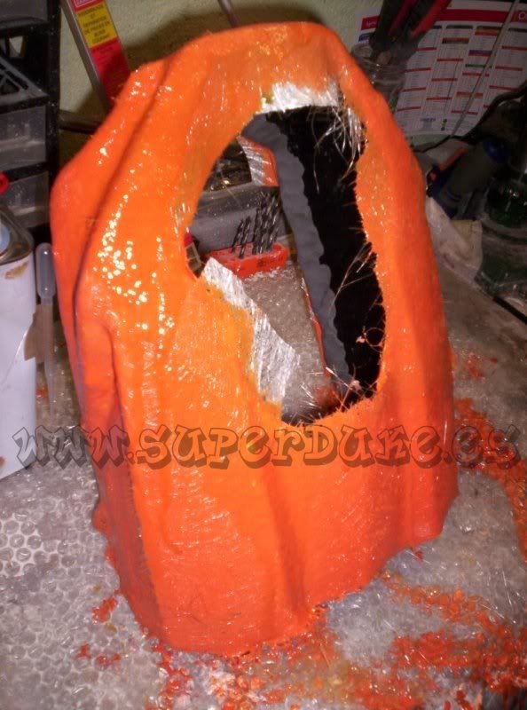

5)Un fois le gel coat seche a 90%,( te peut laiser tes empreintes mais sa colle pas trop) apliquer la resine et la 1ere couche de fibre de verre
j,ai teinte la resine, pour plus de Funnnnnnnnn!
laisser sécher selon les donnes techniques d fabricant
si vous étés presses et vous pensez a accélérer le processus avec d pistolet a chaleur, mettre 5 couches d un fois et d autres raccourcies, je vous dit: cherchez un autre hobby! :nonnon: :nonnon: :nonnon:
6) Demain, 2eme et 3eme couche d fibre de verre

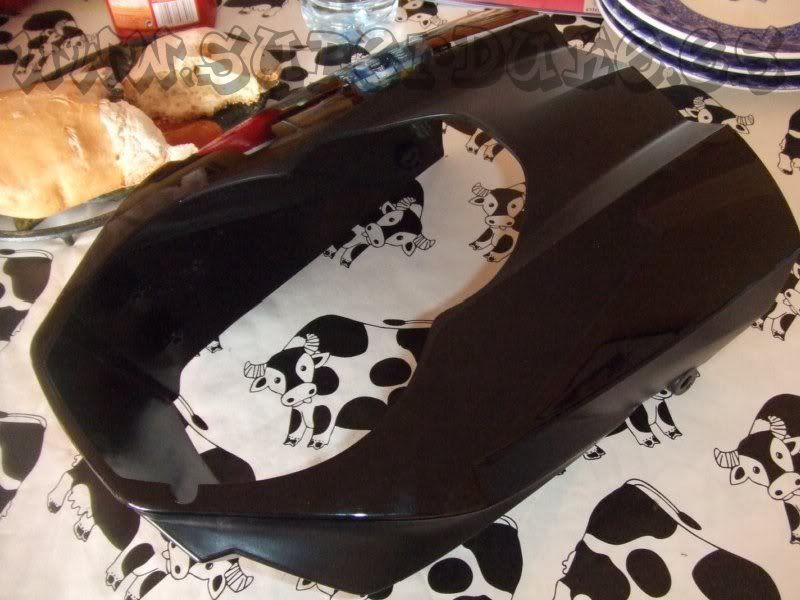

et heu au vue de tes pieces..............ya des contres depouilles :pain: ,tu as penser au demoulage?

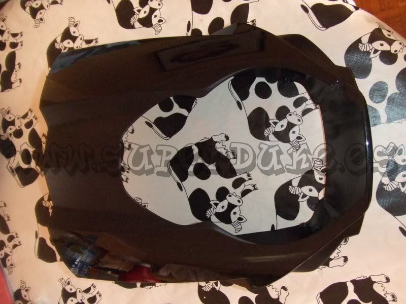

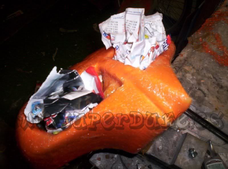

YES man, je suis a la 1ere couche de fibre

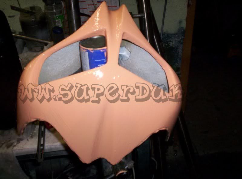

pour le phantom: il faut le découper en 2 morceaux pour (l,original etais coupe en 2 et colle), sinon c,est imposible de demouler
la tete superduke, il a de la fibre q dépasse, je pense q ca va aller pour demouler
c,est tres souple le plastic
sinon, c,est quoi les "contres depouilles", le google translator me afiche rien d rien :? :confused: :confused: :confused:

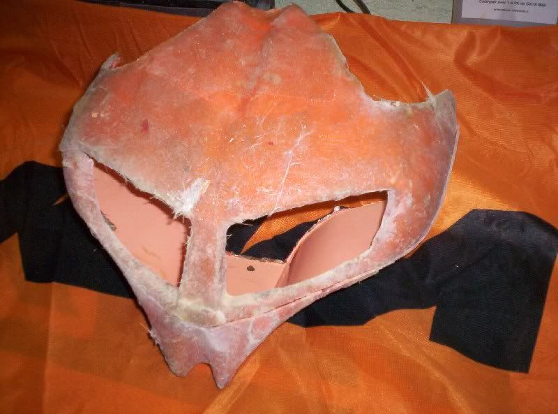

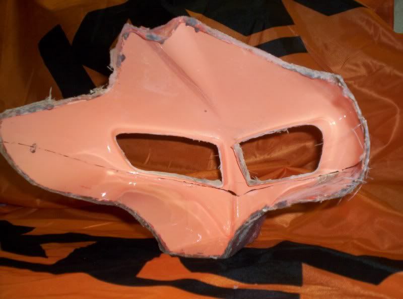

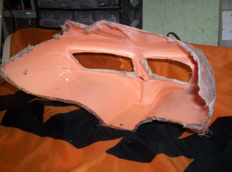

séparation de la moule d pièce original, en 2 parties:
pour être ma 1ere moule, elle est pas mal,
reste a retoucher les petits défauts
et bien finir la partie coupe ;pour une parfaite fixation a l,heure de fabriquer la nouvelle tète de fourche
