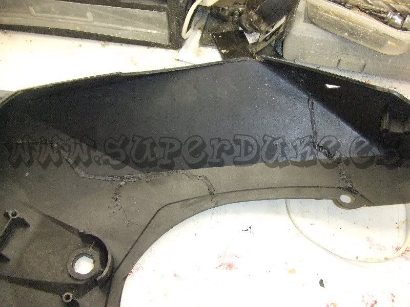

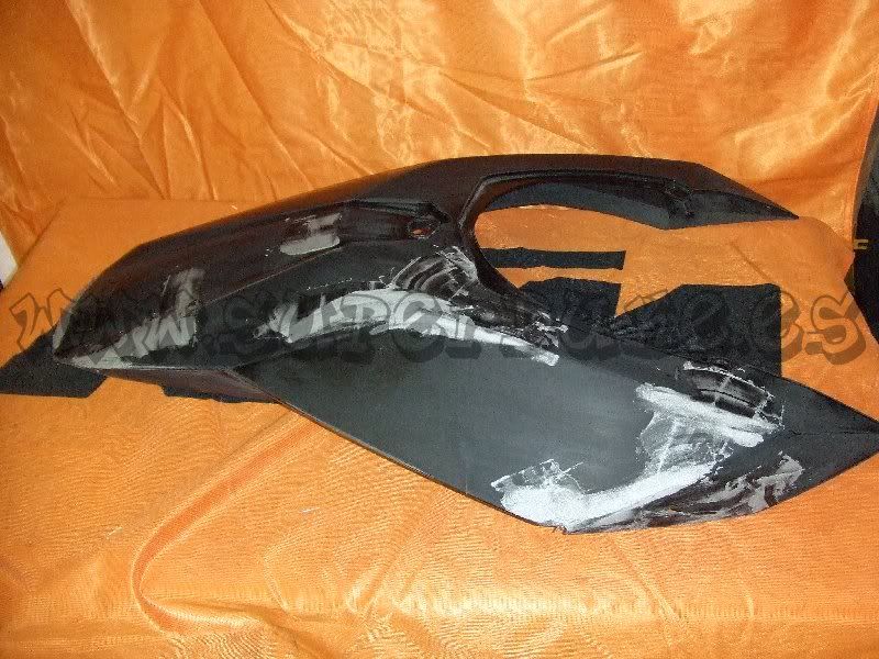

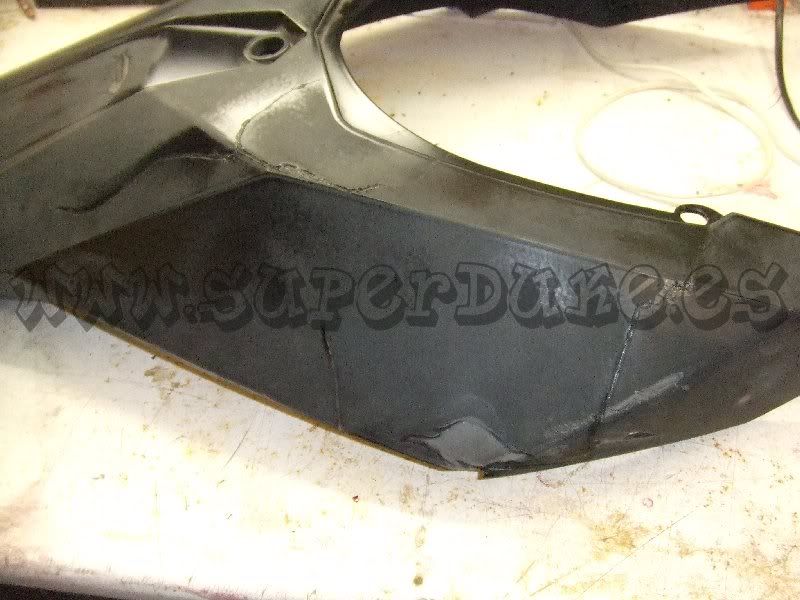

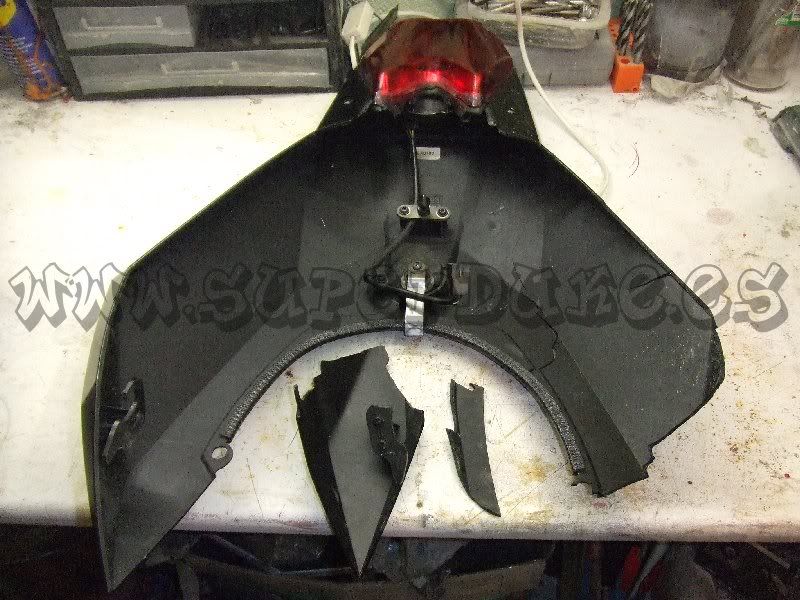

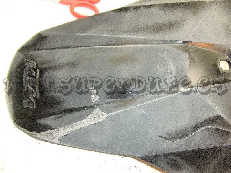

après un bon gamelle d un pot,
j,ai une coque arriere d SD-R
en 3 morceaux
il manque a bout
égratignures un peu par tout
peinture éclaté
bien casse quoi..........

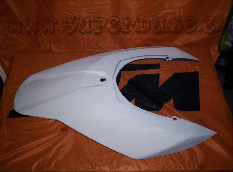

une fois finis, elle va être l,original pour faire n moule et apres ds coques en carbone ou poly

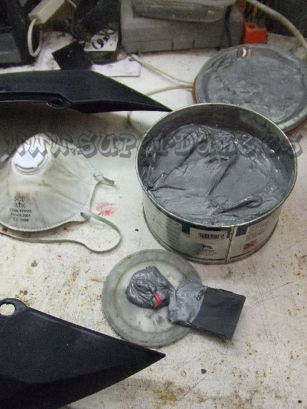

pocage
soudure
mastic qualite pro
une fois ponce, primaire garnissant, ponçage a l,eau
et voila prêt pour le moulage :banana:

poncer et mastiquer, le mastic q j,utilise c,est un mastic professionnel avec particules d, aluminium prévu pour ABS et bien sure autres supports comme la toile etc etc
faut bien lire les spécifications du fabricant et gaaaaaaaaaaaaz!

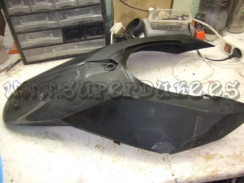

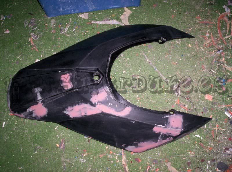

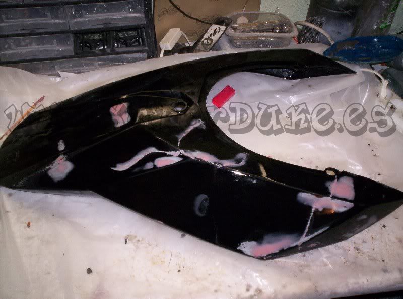

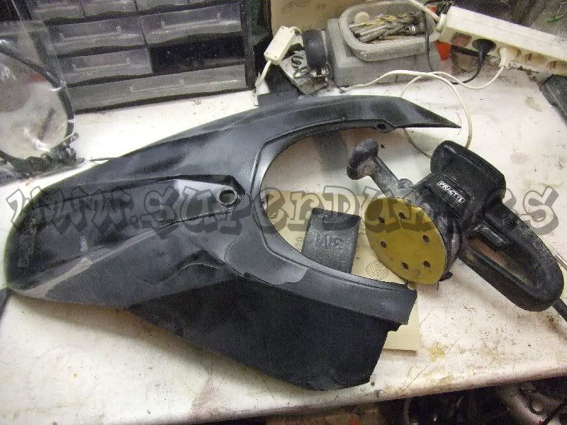

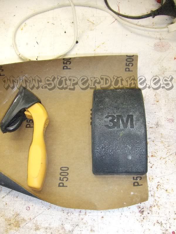

1) ponçage
2) nettoyage

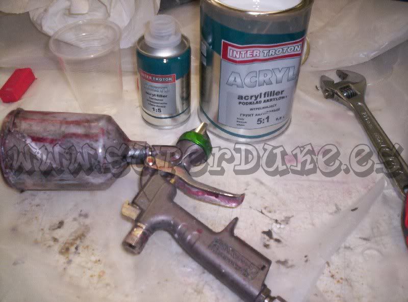

3) apret spécifique plastiques
4)ponçage
5) apret remplissant
reste a poncer et faire un jolie peinture( c,est le propio q va le faire)
Fin reconst. coque R
a suivre......

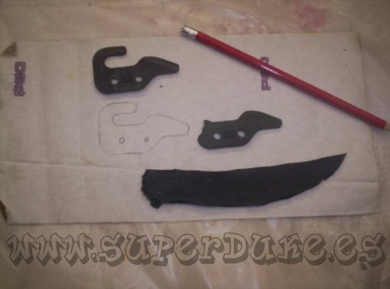

MessagePublié: 01 Jan 2010, 20:35

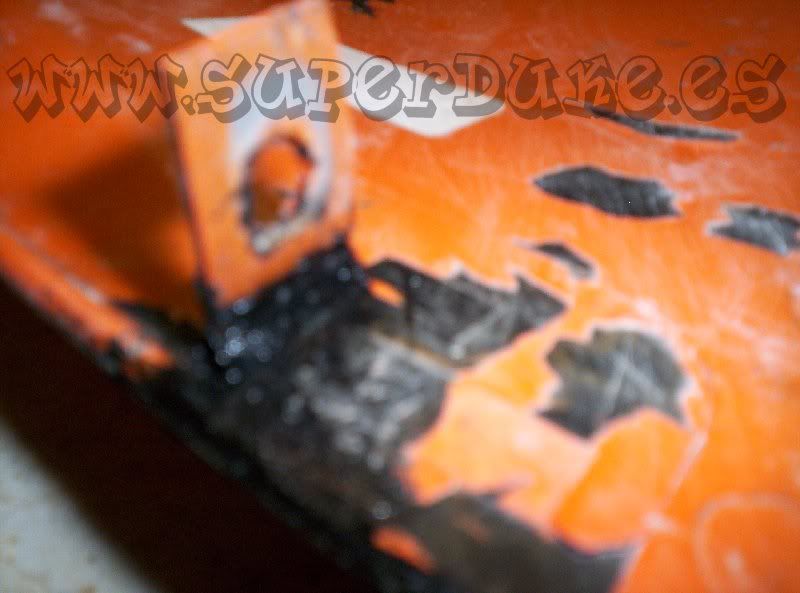

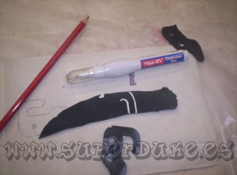

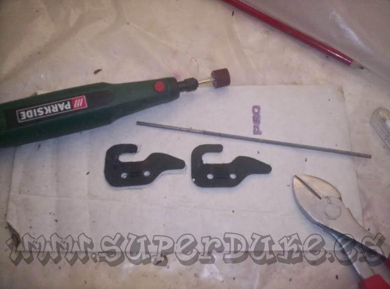

voila un tout nouvelle patte d fixation :bounce:

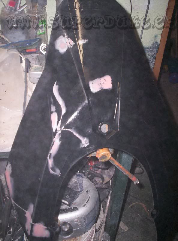

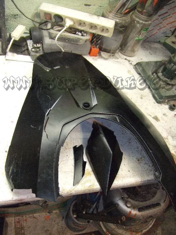

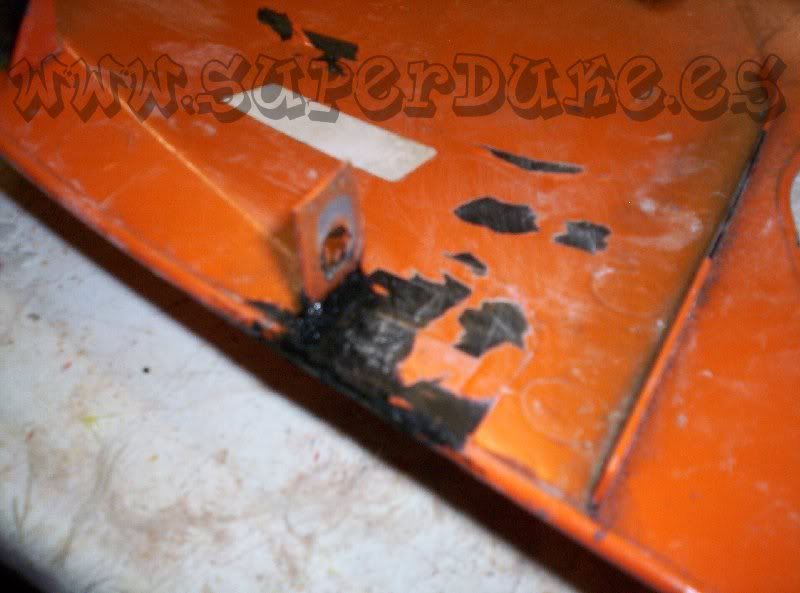

plus de travaill, j,ai change le boulot contre del chocolats (pralines einnnnn!) :tchin:

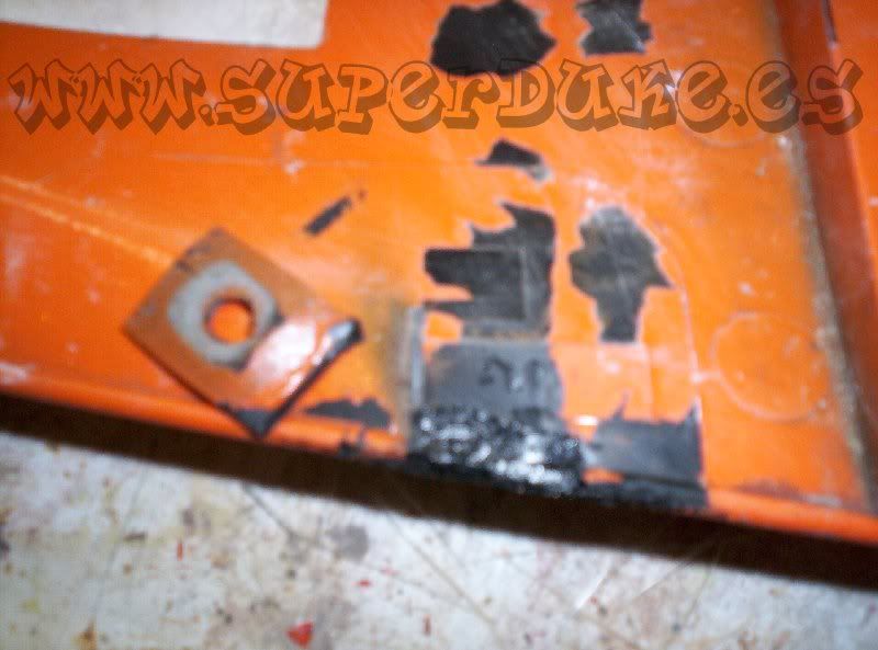

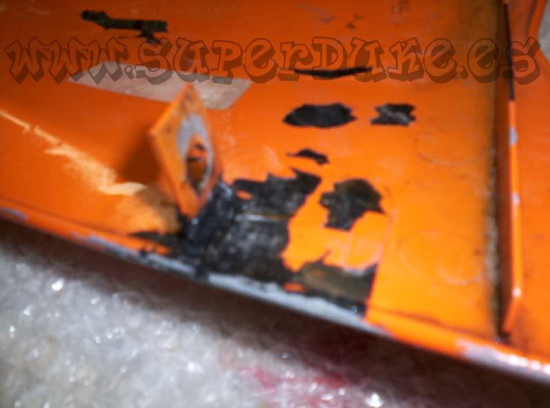

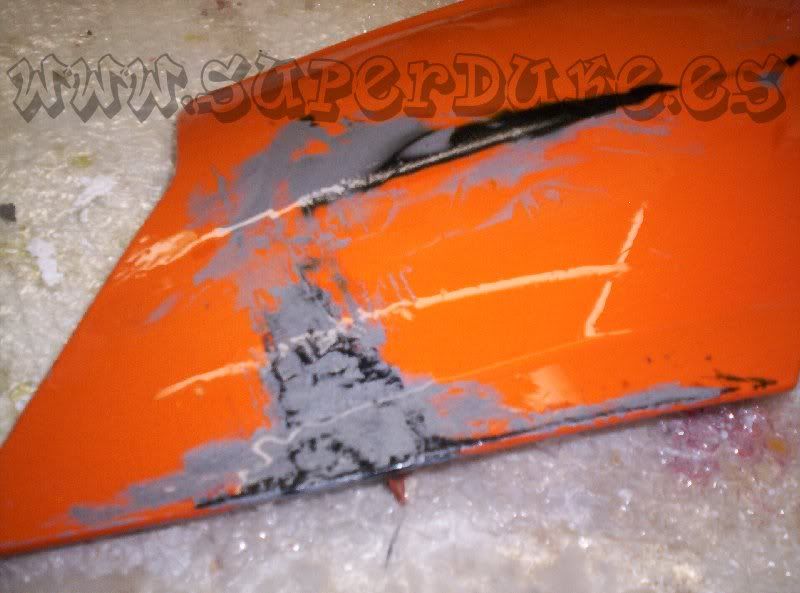

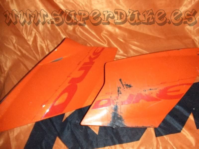

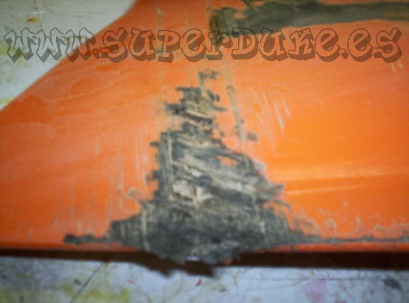

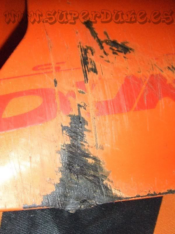

dommage q la peinture orange saut d q il a un "coup" même pas très fort, j,aime bien le métallisé
l,ouie droit a seulement a éclat, mais il faut tout poncer
pour l,ouie gauche , ce,st pire (patte case inclus)
pour les autocollants, un peu de acétone (attention, elle défonce les vernis) et après un peu de chaleur pour les enlever (faut pas utiliser un pistolet a chaleur , vous risquez de abimer l,abs)
juste un peu et avec un briquet peu a peu le sticker part tout seule

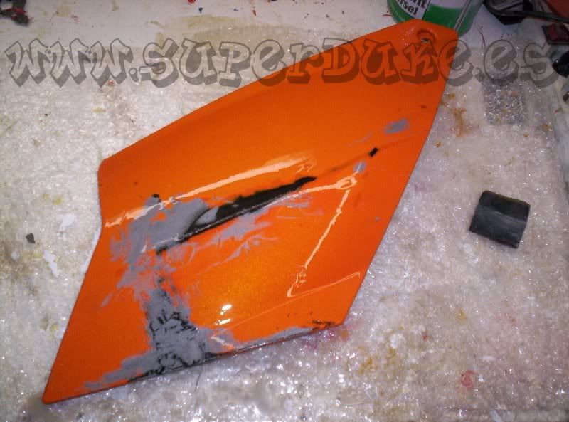

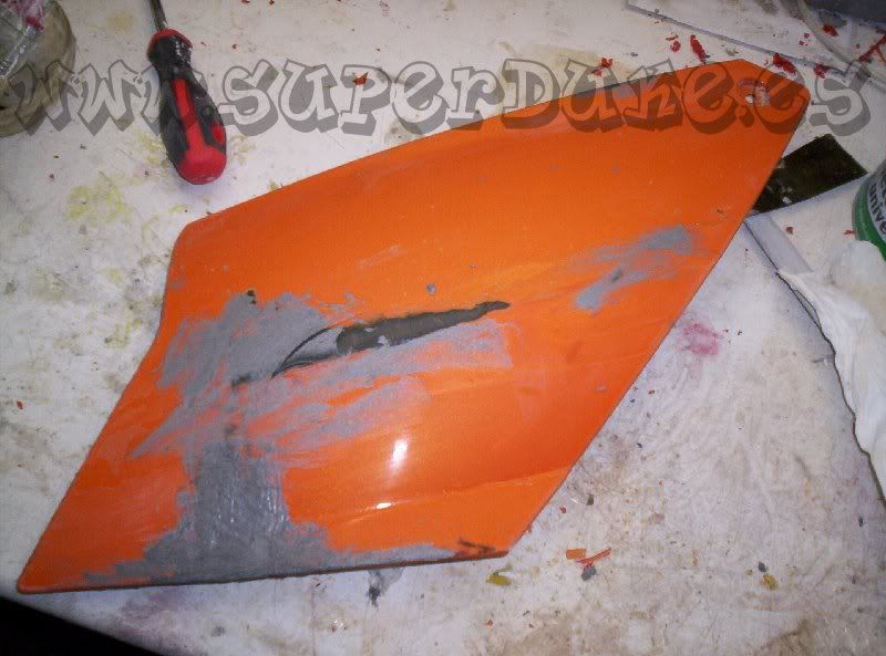

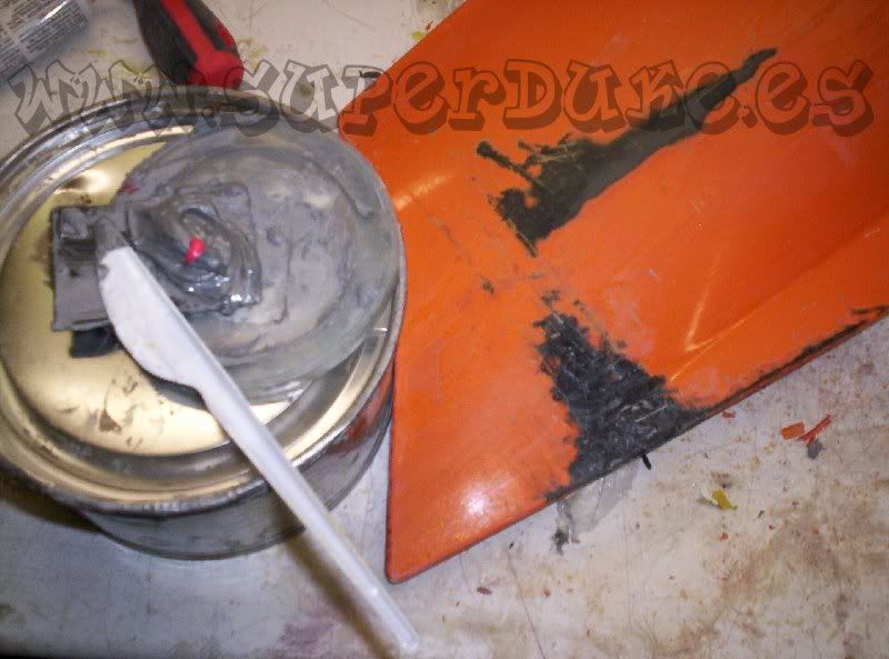

ponçage/nettoyage
lapatte, va etre dure de metre dans la position exacte
mastic
poncer
la patte
a suivre......
