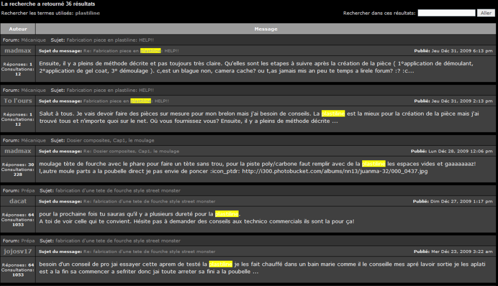

Faut utiliser le ptit bouton: recherche, c,est pas complique tiens:

Tu n'expliques pas comment faire une pièce mais faire un moule et si vu que j'ai djà poser une question sur ton topic.
