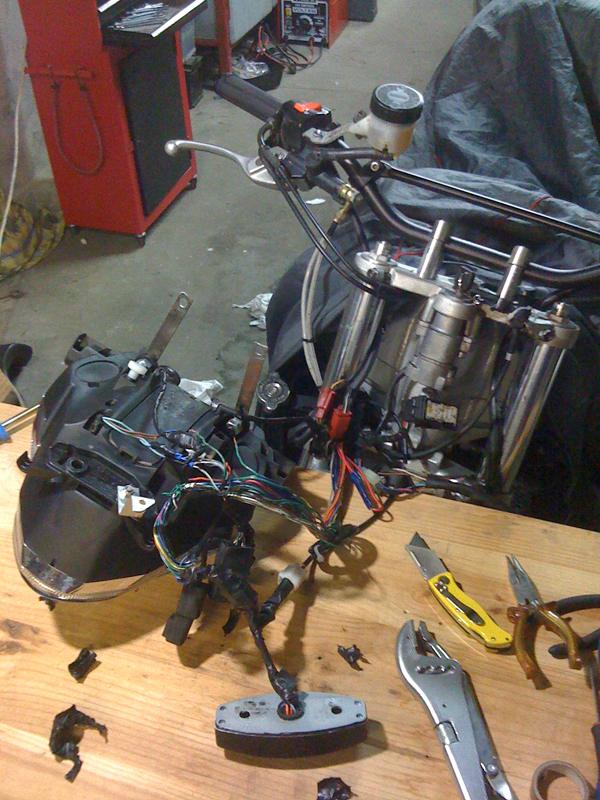

bon j'ai virer les écopes de cb , et je suis en plein " rangement de faiseau "
ça fait énorme le radiateur sans les écopes :siffle:

et une autre question a 2 balles , tout le bordel du faiseau , le boitier fusible et les relai , vous les avai pas laissé devant ?
on peut les faire passer facilement sous la selle ou faut rallonger le faiseau ?
je vous montre le chantier :

MessagePublié: 14 Mars 2010, 22:09
pour tout ce merdier tu as largement la place entre le cadre et le devant de la boite a air.
et je suis en street et j'ai pas de trou comme tu dis.ca doit etre un mauvais reglage carbu simplement.
