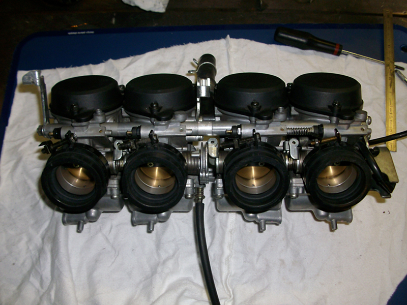

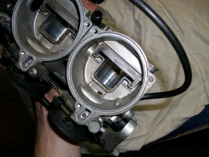

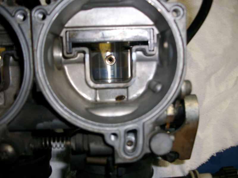

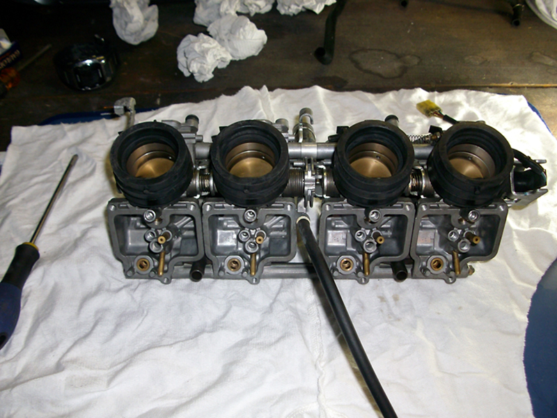

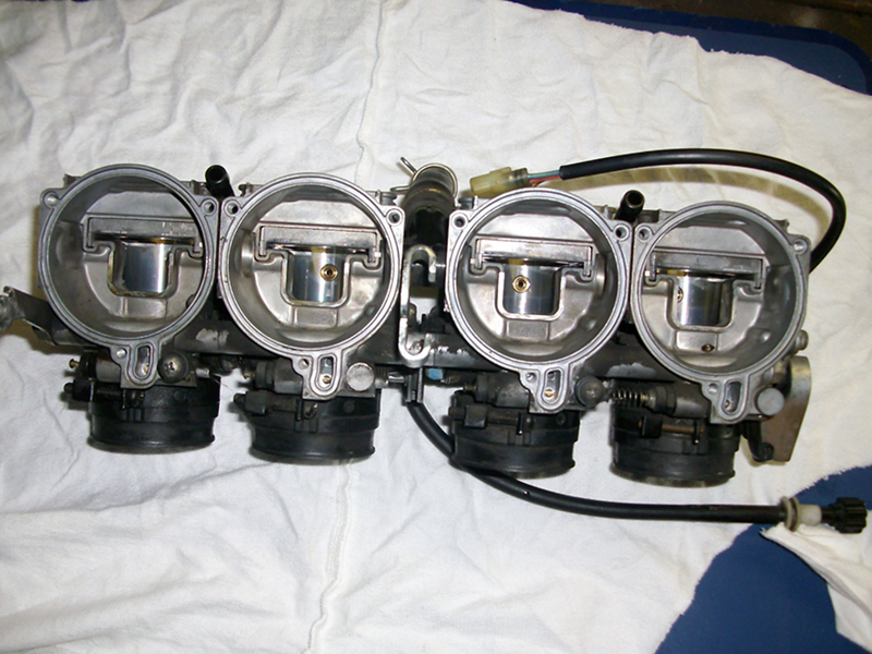

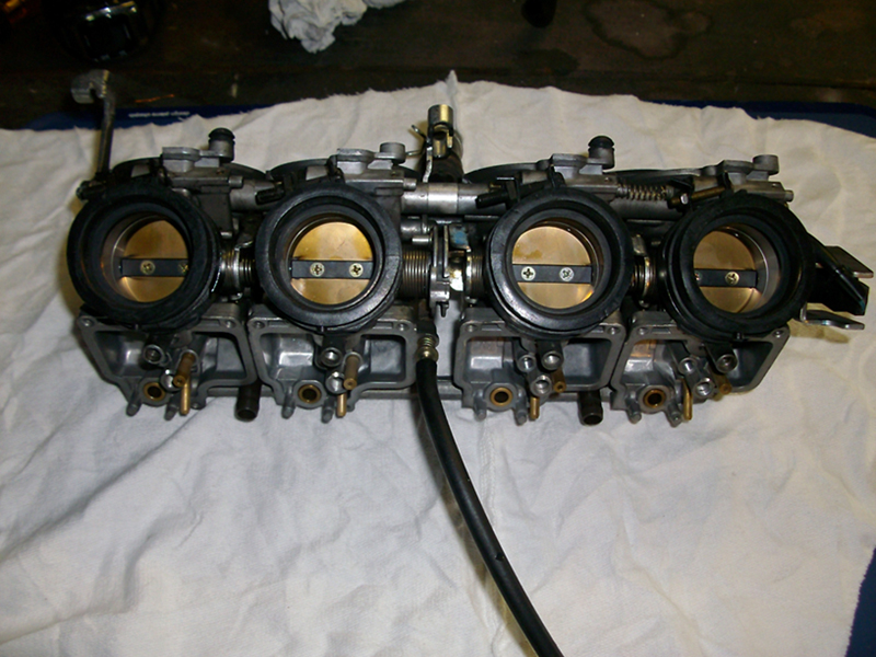

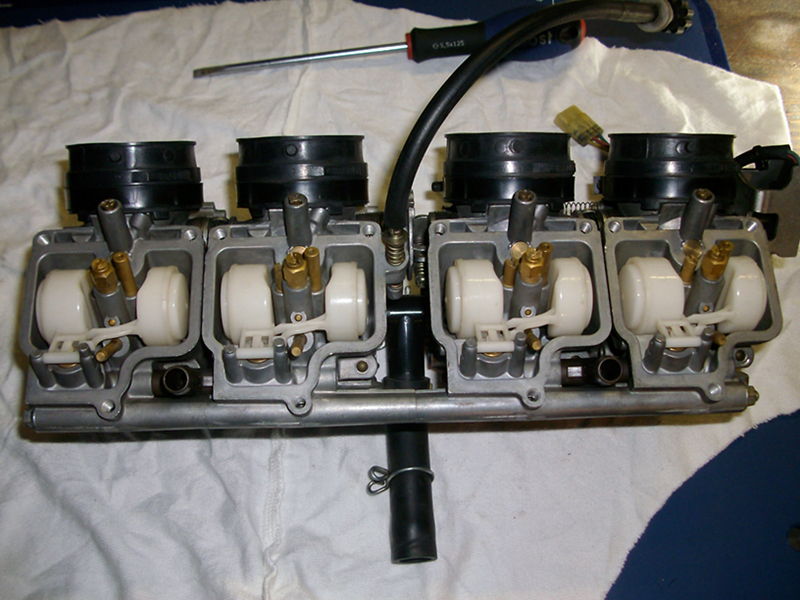

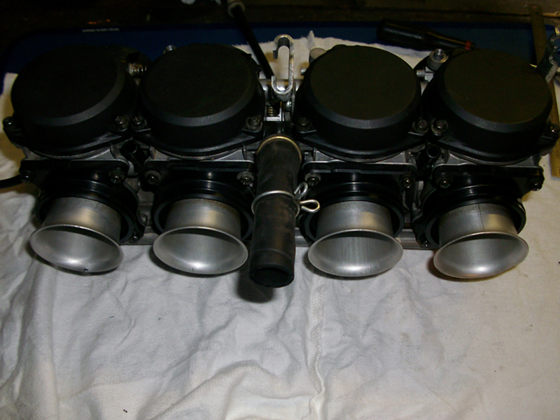

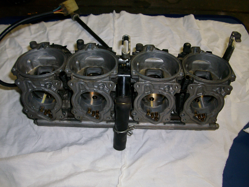

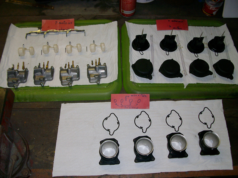

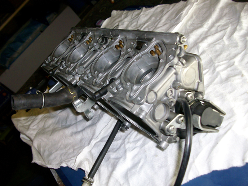

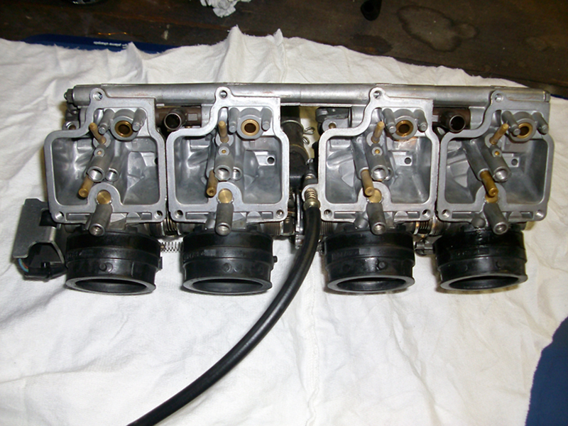

la série de photos ...
voilà pour les photos :tchin:

MessagePublié: 07 Avr 2010, 14:48
je dis monsieur :pain:
plus serieusement c'est pas compliqué a faire mais ca prend un temps fou et de la minutie.
deja rien que la derniere fois ou je l'ai fais j'ai perdu 1/4 d'heure a enlever les carbu du moteur :cochon: +une bonne suée
je me sent moins seul là :banana: pareil j'ai du remuer cette :injure: de rampe pendant bien 10min j'avai peur de l'abimer , j'aime pas quand ça force comme ça :cochon:

 Sujet du message: Re: Netoyage rampe carbus 900 CBR
MessagePublié: 08 Avr 2010, 20:54
Inscrit le: 16 Déc 2009, 20:49
Messages: 158
Localisation: dans le sud, sous le soleil!!
bravo pour la methodologie du travail, ça me ressemble, tout noté et démonté dans un ordre precis..... :bave: :bave:
FAUT QUE CE SOIT FUN!!!!!!!!!!!!!!!!!!
MessagePublié: 08 Avr 2010, 23:56
Inscrit le: 21 Fév 2010, 22:50
Messages: 393
Localisation: FB:Damien GAZZERA
merci ben :)) en effet j'ai noté le sens ou j'avai la rampe quand j'ai démonté , je remet chaque vis dans sont pas de vis , on ne sais jamais si une est abimé , elle retourne dans sont trou et n'abime pas un autre filetage :lol:
