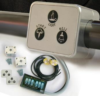

Ouais, pour la gaine thermo, mais je crois qu'au niveau des commodos il va falloir bricoler la sortie des câbles vers l'intérieur, faut que je regarde ça demain.
Sinon il faut acheter des commodos Harley ou Allemand, mais là ça va encore banquer sévère !
Ce genre là avec des fils très fins, mais bonjour le prix !

krax motogadget ;) ;) ;) ;) 83e
