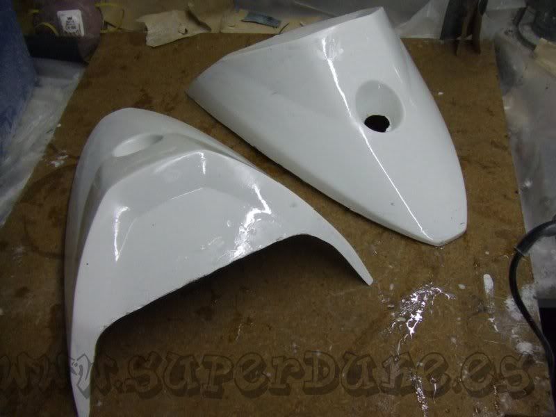

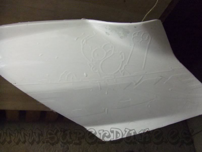

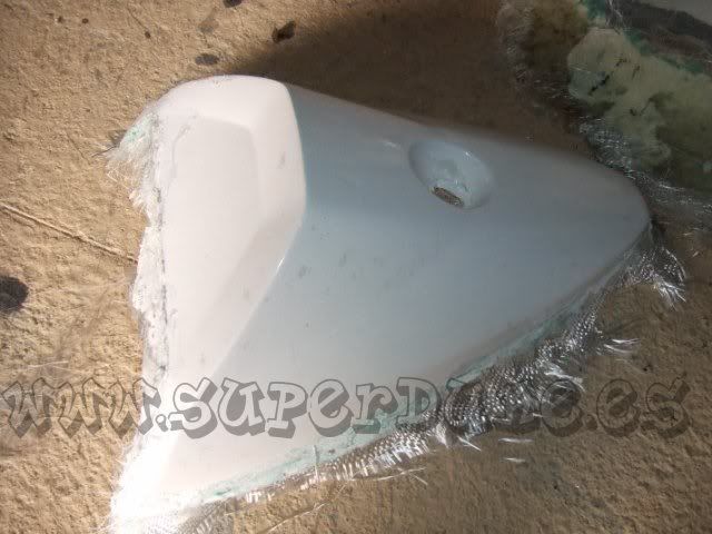

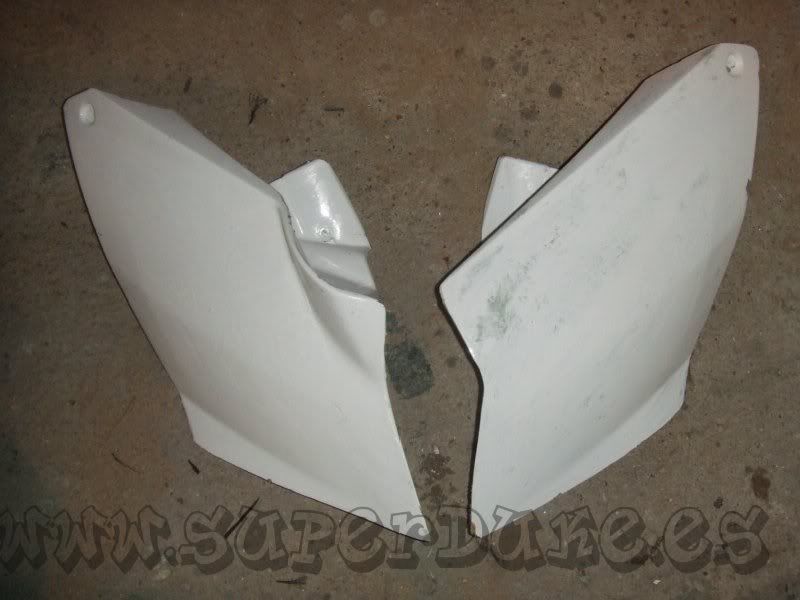

pas d tuto direct au pieces
il a plein sur le net et j,ai deja poste dans le forum le sujet
direct a les polys:
Capot selle superduke
decoupage
reste a faire les fixations
ouies superduke 2005/2006
la marque maison
qui va aller a CAROLE moi d aout?????????? :dance:

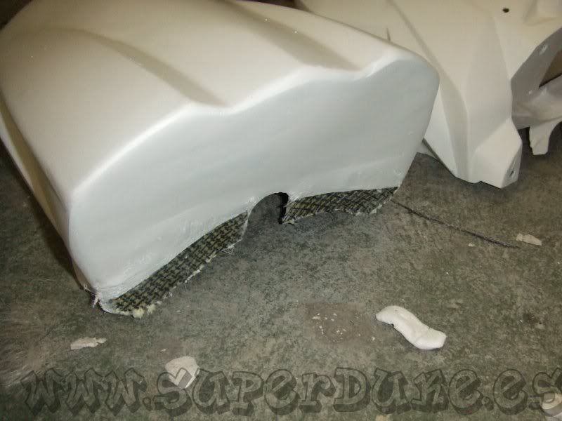

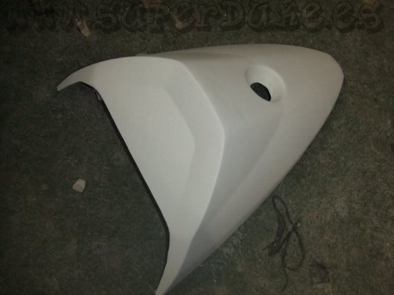

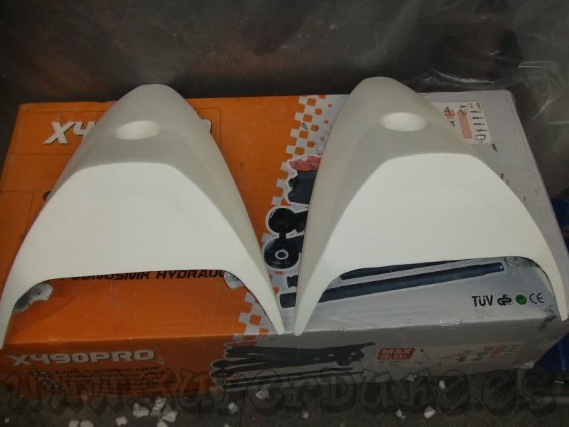

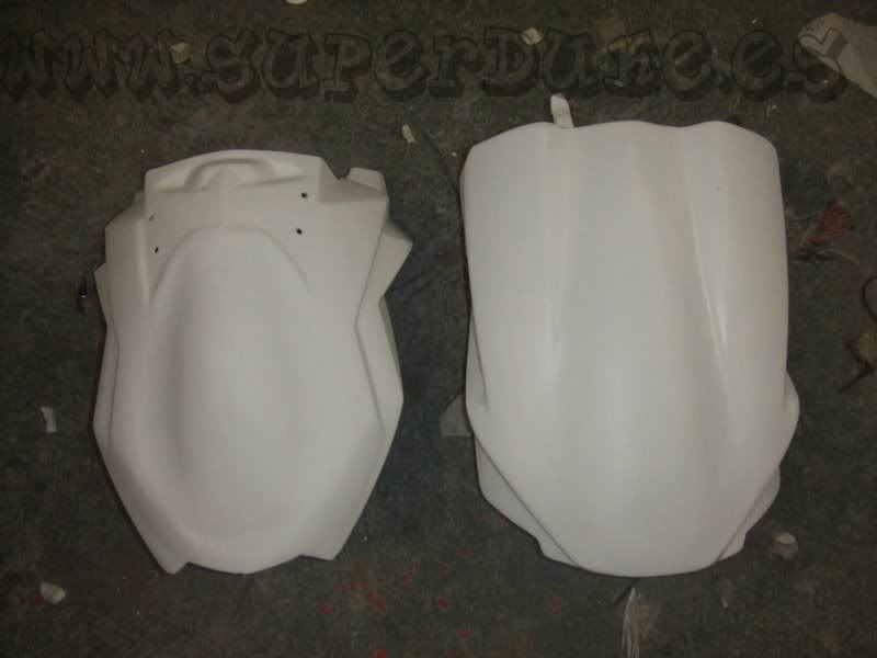

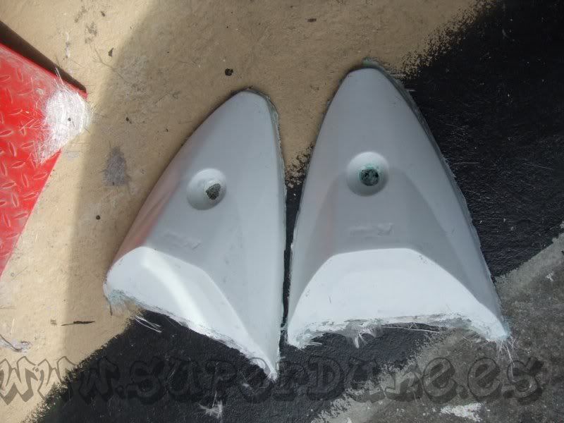

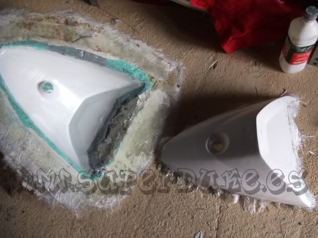

voila les pinces finies et prêtes :
tete fourche SD 05 et 07
capot selle
:bounce: :bounce: :bounce:

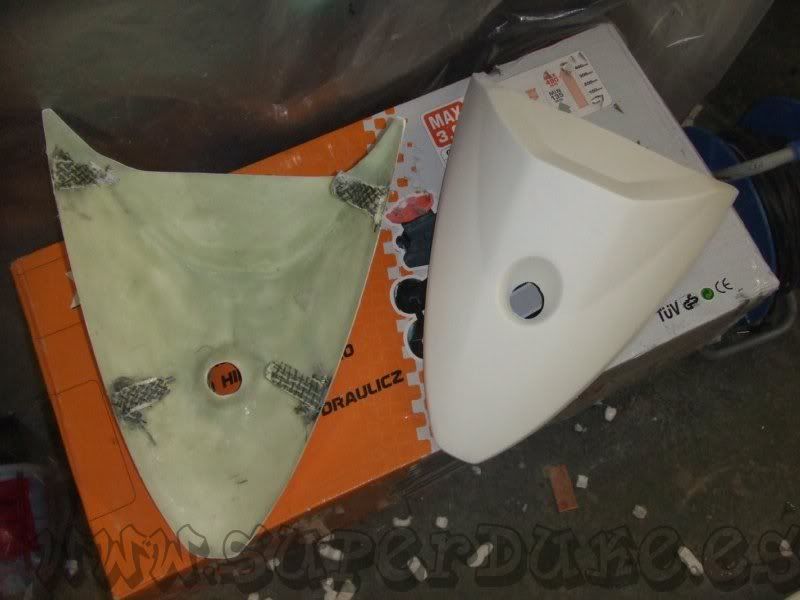

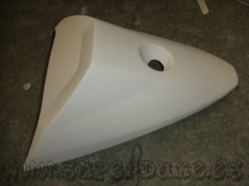

Je peut te dire q après le carbone,
travailler la fibre......ca me soulage un peu!
pas d stress,
pas de pièces rates,
très simple, t
très facile,
bon résultat
pas besoin d acheter 300€ en matériels
je peut les faire dans 5 jours :salut:
n plus avec l,apret reste a poncer en faire la peinture :tchin:
dans 5 jours je suis les pieds dans l,eau ohuuuuuuuuuyeah!
il me reste a mettre l,électricité dans le box pour pouvoir metre le gel coat pistolable :pain:

tu vas utiliser quelle pistoletr Bang?
j,ai un devilbiss, mais je peur de la niquer avec le gelcoat ains.........
u sinon le pistolet pas chere du kit chinois q on truove par tout????
2 couches? 1 seule? :?
n plus si il a un défaut c,est possible de le rattraper avec le gel coat,
juste pistoler un peu et hop! gagne!
de fois il a de toutes petit trous dans mes pièces, comme un grain d sable
t,as un idée du problème?
pour le moment je mets d apret garnissant pour avoir une bonne finition :salut:

j'ai acheter un pistolet a 30e expres pour ca sur ebay.de
c'est bien l'appret garnissant si tu as des petits default,le principal c'est de bien polir avant de tirer tes pieces de ton moule.
une seule couche de gelcoat suffit a mon avis car a la difference du pinceau la couche sera homogene partout.
