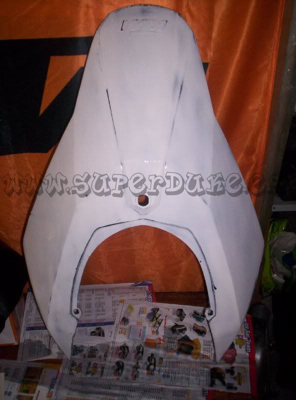

Fabrication d un coque SD-R
la coque, deja réparé + apret
1) démoulant: alcool polyninylique

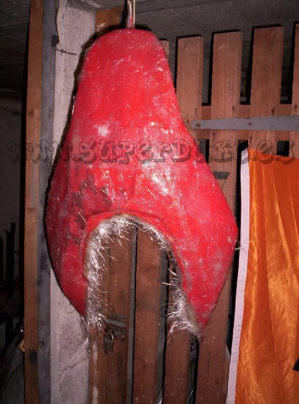

une fois bien sèche l demoulant
, c,est parti pour mettre la couche de gelcoat parafinne
pour plus de "fun" je mis du colorant Rouge
pur plus de "fun" encore, photo 180° (video acclere en preparation)

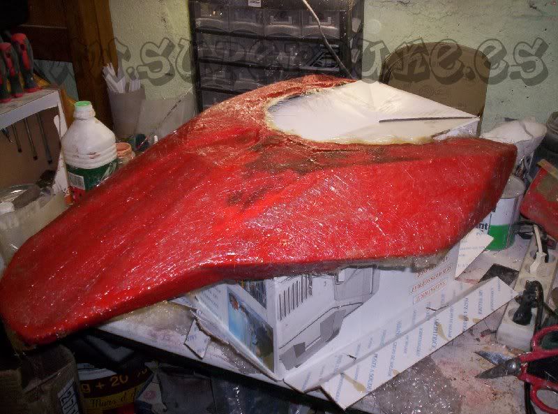

et voila avec la 1ere couche de fibre de verre, 2 couches + et c,est OK
pour faire la coque en carbone je vais etre oublige a la decouper pour demoler
peut pas faire en 2 parties si cnest du carbone
u si quelque un connaisse un autre façon de l faire? :? :? :?
3eme couche de fibre de verre, ptain tous les petit coins....... :mur:

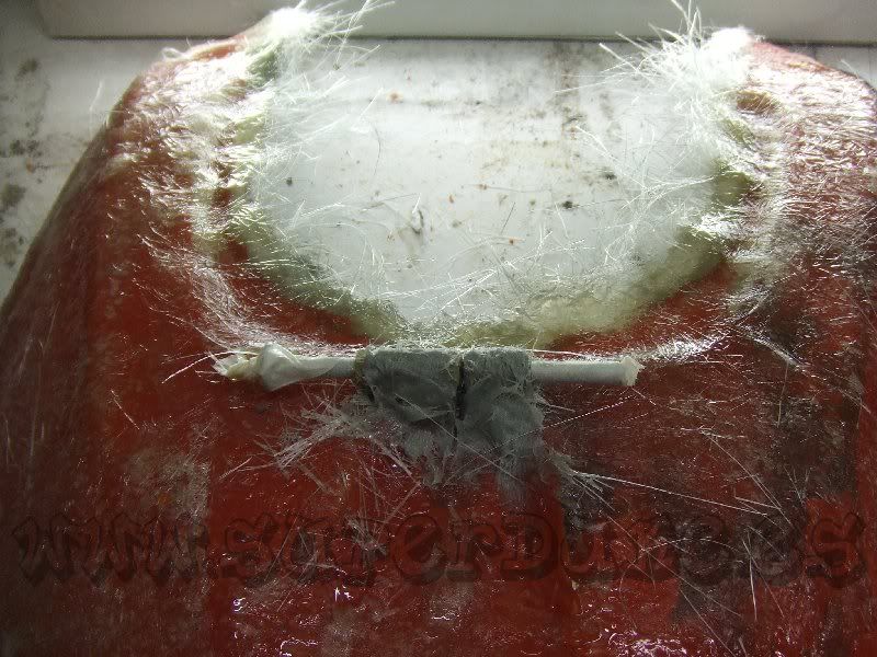

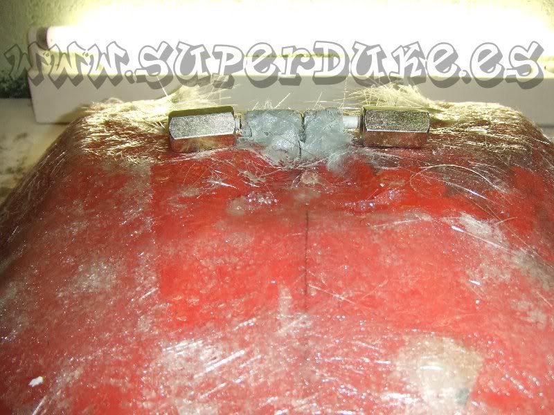

peut etre j,ai truove la bon facon de viser les 2 parties un fois découpé l meule.......

ben un moule en 2 partie pardis et apres ta juste a devisser et tu sort ta piece en carbonne
OK,s pas mal, par contre reste pas après de traces du joint dans la piece en carbone?????? c,est ca q m,inquiet :confused: ......

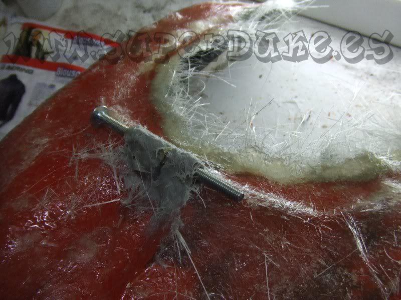

1ere idee pour viser deviser le 2 parties!
en plus ptit bien sur, avec de mastic arme
