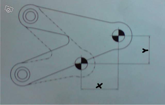

bon, je vais me mettre a la recherche d entraxe
donc avis aux possesseurs de moto recente, type r6, gsxr etc, si vous pouvez donnez l entraxe des commande reculé, ca serai cool!!
je vais regarder sur mon gex c est quel entraxe, au bonheur la chance!!!

Matte sur les forums spécialisé des new brêle, hornet, r6, dsx-r 100, etc... tu trouvera surement ton boheur.

42 mm, coté droit (frein)
coté gauche pas pu regarder car fait trop nuit...
pour un 1000 gex K6

tiens si sa peut aider
APRILIA
RSV1000 98-03 10mm 25mm
RSV1000 04-05 20mm 10mm
DUCATI
748-916-996-998 10mm 10mm
CBR600 91-98 10mm 20mm
Honda
CBR600F 99-02 15mm 20mm
CBR900RR 92-93 10mm 15mm
CBR900RR 94-95 10mm 15mm
CBR900RR 96-97 10mm 15mm
CBR900RR 98-99 10mm 15mm
CBR900RR 00-03 10mm 25mm
CBR1000rr 04-07 15mm 15mm
CBR1100XX 97-98 10mm 20mm
VTR1000SP1-2 00-01 20mm 20mm
RC30-45 10mm 10mm
CBR600RR 03-06 15mm 20mm
CBR600RR 07 15mm 20mm
KAWASAKI
ZX7RR ZX7R 96-02 10mm 15mm
ZX12R 00-02 10mm 20mm
ZX6R-9R 98-02 10mm 20mm
ZX6R 03-04 10mm 20mm
ZX6R 05-06 10mm 10mm
ZX10R 04-05 10mm 10mm
ZX10R 06-07 15mm 20mm
ZX6R 07 15mm 20mm
SUZUKI
SV650S 99-02 10mm 20mm
SV650-1000 03> 10mm 20mm
GSX-R600-750 96-99 10mm 10mm
GSX-R1000 01-04 20mm 30mm
GSX-R1000 05-06 20mm 30mm
TL1000 S-R 97-01 10mm 20mm
1200 BANDIT 96-01 10mm 20mm
GSX-R1300 99-04 10mm 25mm
GSX-R600-750 00-05 20mm 30mm
YAMAHA
YZF750-1000 T.ACE 10mm 30mm
XJR1300 99-02 10mm 30mm
R1 98-03 5mm 10mm
R6 99-02 15mm 20mm
R6 03-05 15mm 20mm
R1 04-06 5mm 10mm
R1 07- 10mm 10mm
