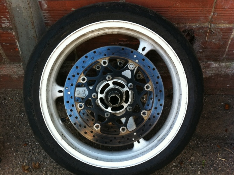

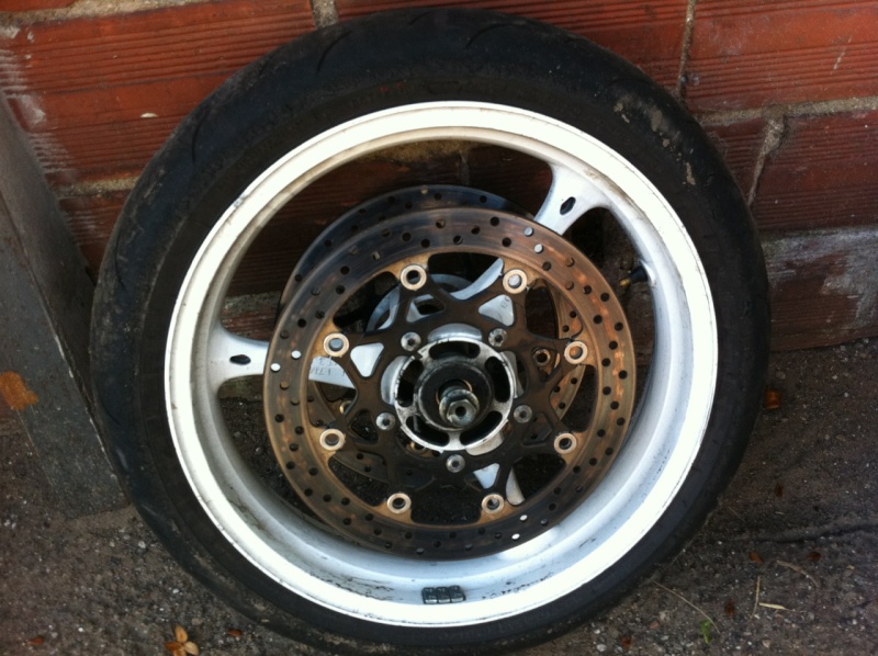

que pensez vous de cette jante niveau bigne! 750 2006

MessagePublié: 15 Oct 2011, 14:27
Messages: 916
Localisation: Chartres 28
Faut un gros nettoyage mais elle a pas l'air mauvaise ;)
Les roulements à controler ou changer par sécurité
