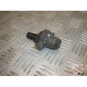

bonjour je suis en tran de repeindre le moulin le hic c que j'ai demonter le tendeur de chaine(en tout cas une fois demonter la chaine etait molle) et en le remettant la chaine bouge de 1mm meme pas .
sachant qu'avant elle avait une bonne tension.
si vous pouvez m'aider j'ai peut etre mal remis quelque chose

ben oui mais en faite sur le bloc cote demarreur alternateur il y a une piece tenue par deux BTR avec un gros ecrou de 19 et quand tu le demonte ta une tige avec un ressort .
j'ai demonte cette piece
avant demontage j'avais au moin un centimetre de debattement la plus rien casi impossible de la bouger.

faut que tu demonte la grosse vis au milieu, enleve ressort et le poussoir surement cranter, tu remonte le support et apres tu remet le poussoir ressort "automatique" ! :armes:
