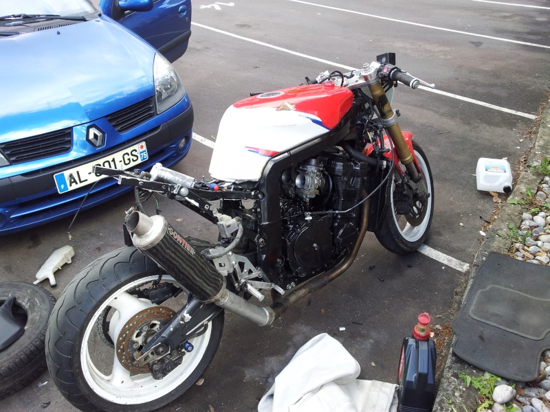

bonjour je viens de faire l'acquisition d'un collecteur de 750 gsxr de 1989 en inox mais vraiment beau pour 10 e avec le pot(non non c'est pas des blagues)...
le truc c'est que mon gsxr est de 95 a l'oeil nu sa a l'air pareil.....pouvez me dire si sa passe ou pas ou si il y a de grosse modif a faire....
merci pour vos reponses

bon ben j'ai galere mais sa passe par contre un bruit de fou car le pot est vide en faite :injure: :injure: :dance: :dance: :pain: :pain:

les entraxes étaient les mêmes ?

oui aucune modif la visserie c la meme on vera ds le temps se que sa donne

salut!!! je cherchais justement des infos par rapport au collecteurs compatibles avec nos petits waters..... et donc tu me confirme bien que ceux des air/huile passent sans aucune modif? ca peut fortement m'intéresser tout ca :siffle:

très bizarre sa ,car les entraxes sont différent ,pour preuve une rampes de water ne passe pas sans modif sur un aire huile

je confirme normalement un pot d'air huile ne se monte pas sur un water.

c'est bien ce qu'il me semblait, on est gêné au niveau du carter d'huile aussi non? et du coup, sans modif, on ne peut pas monter un collecteur de bandit vu que normalement ce sont les mêmes que les A/H non?

sur les bandits en effet le pot passe plus près du bas moteur car le carter est différent.
attention aussi entre 750 et 1100 la hauteur n'est pas la même, un 750 passe pas sur un 1100, l'inverse est possible mais perte de garde au sol et rendement incertain (pas calculé pour un 1100).

en gros pour un 750 water au pire des cas on peut prendre ceux des 750 récents mais faut bidouillé pour qu'il tombe bien quoi... pas trop le choix en gros :mur:

c'est uniquement les pots de bandits qui ne passent pas sur gsxr air huile, et certains passent peut être sans changement de carter mais méfiance.

pas beaucoup a mon avis, il suffit de voir les 750 sur les photos, beaucoup ont gardé le collecteur d'origine ... a la limite on pourra regarder pour le collecteur de 1000K4 si ca peut passer :?
