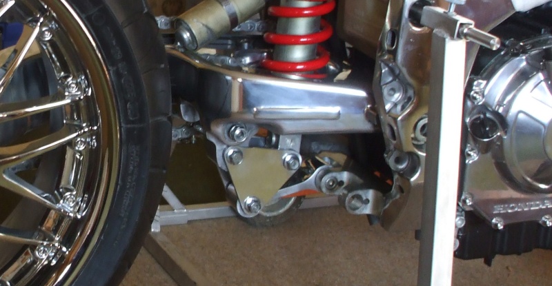

sauf erreur j'ai un basculeur d'origine(et le reste aussi) sur le mien --> Image c'est une tof du net, mais le mien y ressemble beaucoup beaucoup beaucoup

Pour info voilà mon montage :
