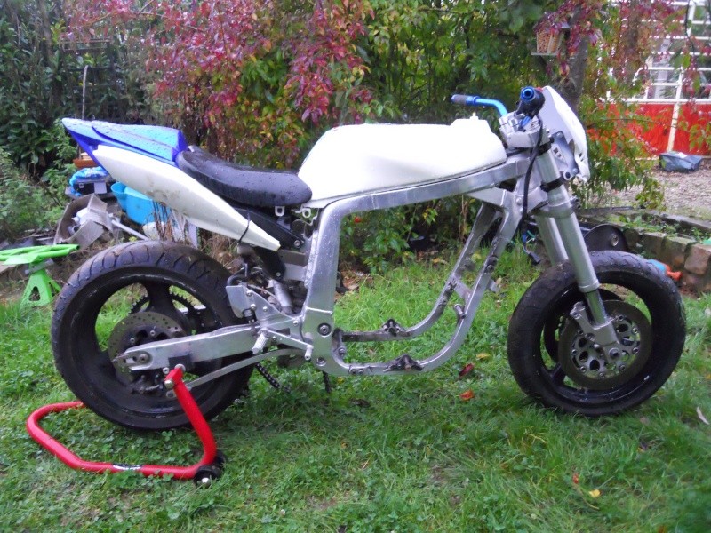

moto 750 gsxr de 91
donc fourche inverse
j ai un grand guidon donc des pontets sur le te
la tof ca arrive

[url][url=http://www.servimg.com/image_preview.php?i=317&u=11854648]Image[/url][/url]
