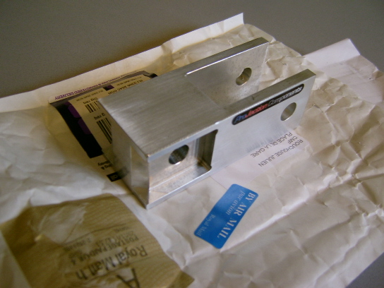

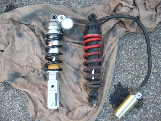

...euh...je sais pas si ça peux aider mais perso j'ai monté un amorto de R6 2010 sur une Thundercat 98 (Proche de la Faz, donc...)
...mais je suis pas passé par des biellettes sur mesure...j'ai trouvé un adaptateur (Une rallonge, en fait) qui compense le fait que l'amorto de R6 est bien plus court que celui d'origine....
...une tof et tu vas tout comprendre.... :D
...à gauche, le R6 prolongé de l'adaptateur...
...qui ressemble, de près, à ça :
 Sujet du message: Re: fazer avec amortos de r6 2008

J'ai plus le fazer sous la main mais je crois pas que l'adaptateur puisse servir sur le fazer.

Je pense pas non plus pour l'adaptateur.

...si ça peux t'aider, mon amorto d'origine accusait 362 mm. d'entraxe (du trou d'axe supérieur au trou d'axe inférieur) donc si l'amorto de ton fazer fait la même cote d'entraxe (ou à peu près), l'adaptateur pourra convenir... ;)
