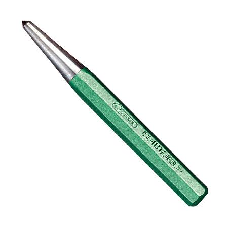

Pour une vis foiré utilise un foret spécifique pour les extractions, ou un pointeau

Le pointeau est ton ami ;)

MessagePublié: 06 Nov 2012, 23:16
Inscrit le: 03 Nov 2012, 16:47
Messages: 25
:confused:
BURN RUBBER NOT YOUR SOUL!!!!!!!!!!!!!!!

http://www.master-outillage.com/fr/modu ... BZ32967539

MessagePublié: 06 Nov 2012, 23:30
gsxrlt a écrit:
:confused:
Ca :?
C'est juste un point, comment dévisser avec ça ? Quoique, peut-être qu'en tappant en biais dans le sens contraire des aiguilles d'un hontre, mais bon, ça parait chaud de mettre de l'angle en tappant.

Le pointeau m'a tjs sauvé la vie, ton tournevis ou ton burin c'et plat, le pointeau lui viendra plus facilement se loger dans ta vis et en la prenant en biai et dans le sens inverse de vissage bah ta vis sort toute seule et sans forcer
