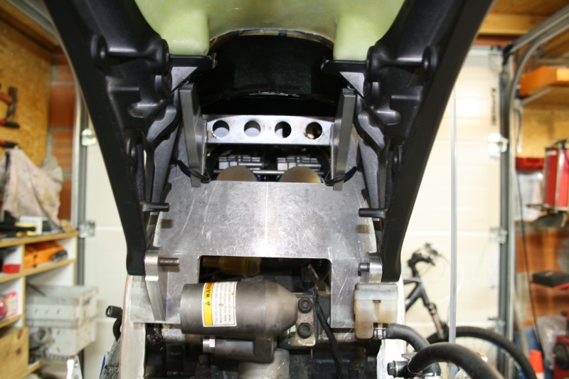

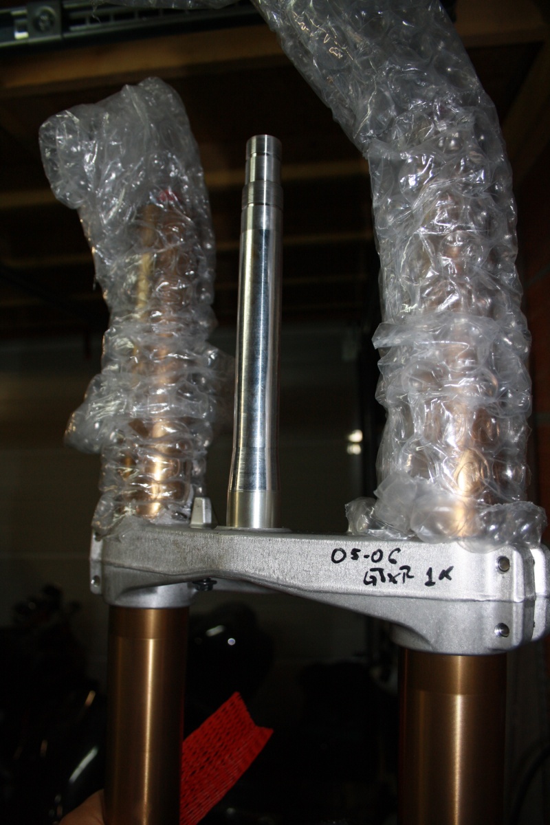

Morsure m'a renvoyé mon nouvel axe de colonne tourné, donc il est là où il se doit : dans son té inf. 8D 8D

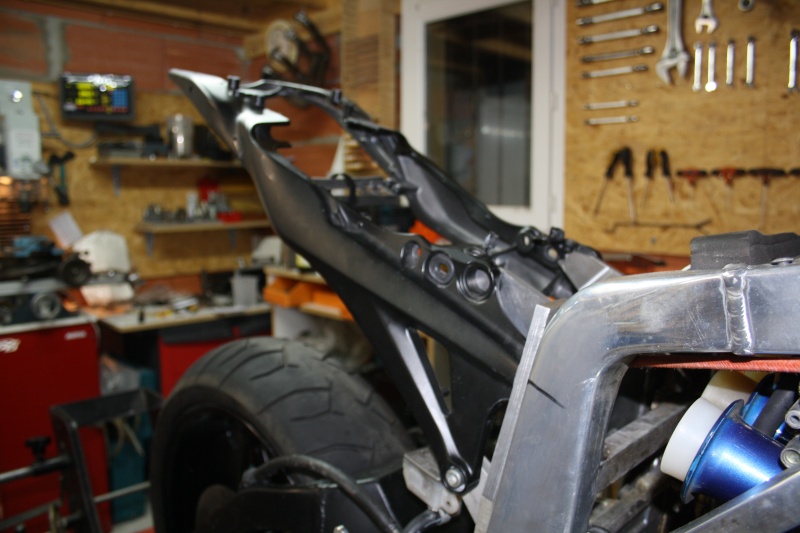

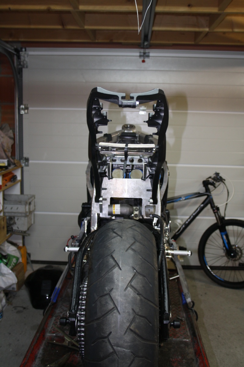

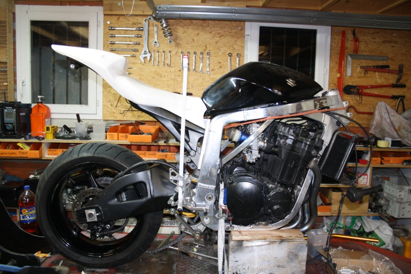

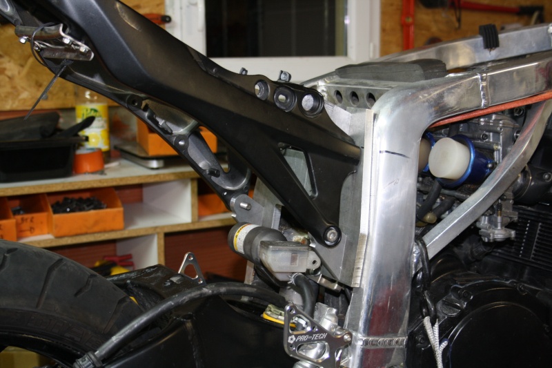

J'ai fini de faire les pattes de support de boucle arr avec quelques ajustages pour l'inclinaison.
Je suis satisfait de la position, sachant que la monocoque se rapproche du réservoir de 4cm encore. Et oui je doit la découpé pour lui faire épouser le réservoir.
J'ai mesuré la dimension qu'il y a entre le cale pied et l’assise de la selle qui est de : 45cm contre 17 sur le 1100MR ( dimension où je me sent a l'aise sur piste pour déhancher) :armes:
On peut apercevoir l'emplacement réservé pour la batterie en haut de la platine de boucle arr.

ouah mais c'est superbe se que tu fait

hummm ce que j'aime voir ca!! :bounce:
du bon taf et des bonnes idées! ca lui va vraiment bien cette coque avec le resé de bandit!
