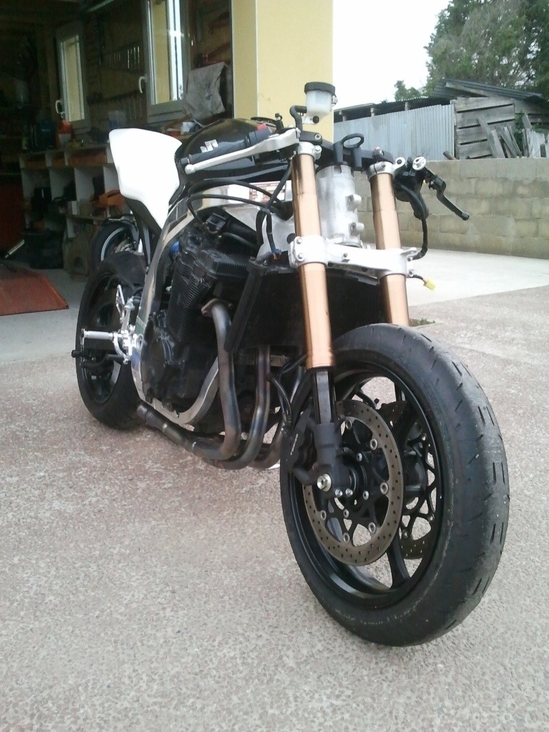

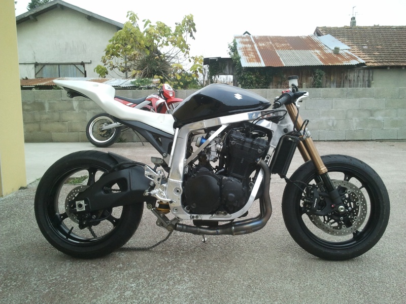

Moteur du bandit chez Moto Extreme Bayonne, y a plus qu'a faire un puzzle avec toutes les pièces que je lui ai donné
J'ai repositionné la boucle arrière un peu plus basse, car une fois assis la selle est trop basculé sur l'avant.
Pour le moment je conserve les bracelet pour le circuit, le guidon plat reviendra surement pour la route.
Avec cette selle assez longue je peux me reculer un max, le galbe du résé et top car je me retrouve bien positionné et sans gène.
Les bras tombent naturellement le long de celui ci sans avoir les coudes écartés.
