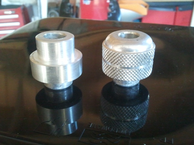

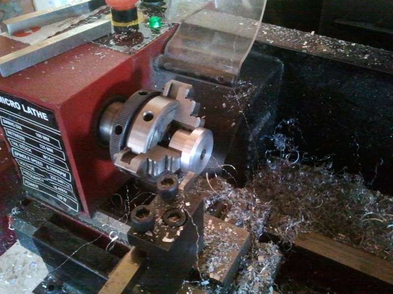

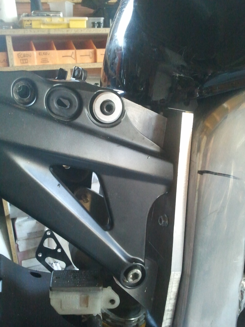

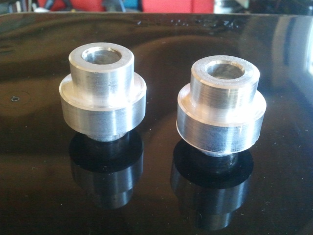

Aujourd'hui je bossé pas, donc je me suis penché sur ma boucle arr
Comment recycler des embouts de guidon qui servent a rien (trop léger) pour faire de entretoises.
Une petite finition pour casser les arêtes avec mon tout petit tour pour le modélisme mais qui ma fois sert bien:

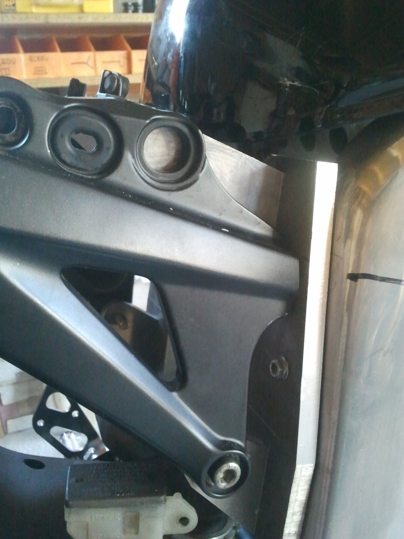

Ces entretoises sont prévu pour se loger sur la partie sup du batît:
BOUCLE CBR1000RR EN PLACE
BRAS OSCILLANT GSX-R1000 EN PLACE
FOUCHE GSX-R1000 ENCORE UNE BAGUE ET C'EST OK
Prochaine étape le réservoir: fixation et robinet d'essence

Vraiment sympa les entretoises, et a un raport qualite/prix imbattable :pouce:

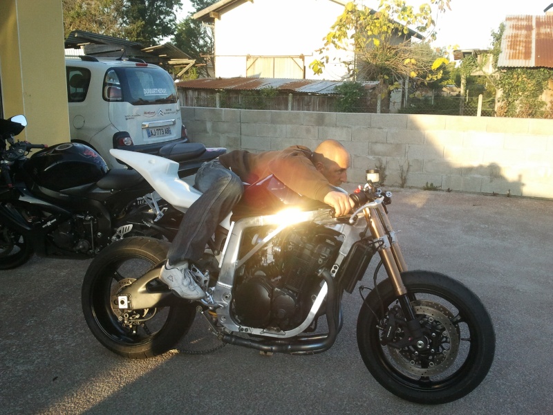

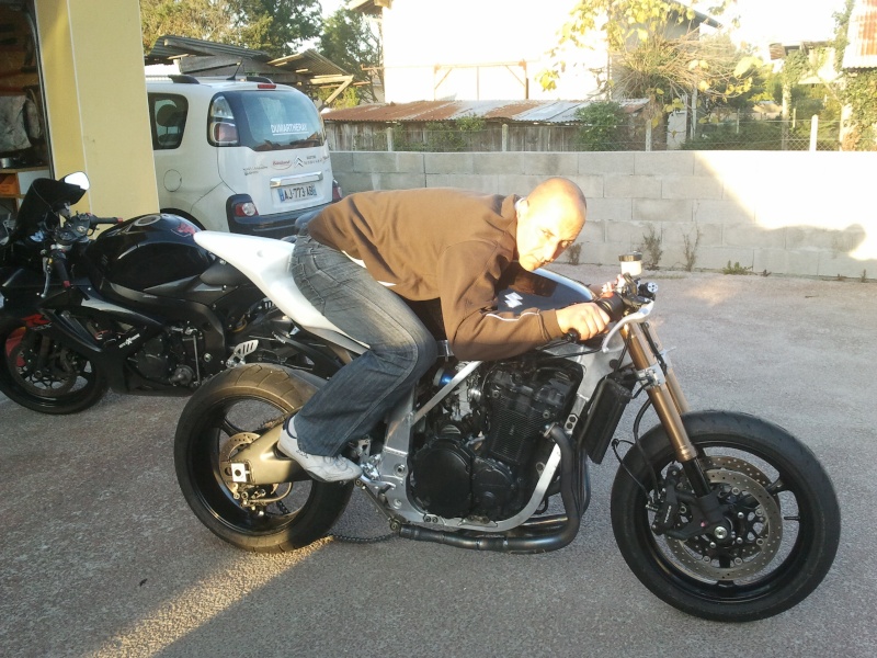

Maintenant que je peux poser mon cul dessus je peux profiter pour voir différents détails comme la position:
En ligne droite:
En déhanchant:

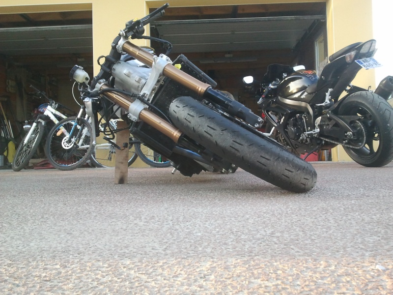

En mettant la moto plein angle pour voir ce qui touche en premier:
Ben le moteur Image
