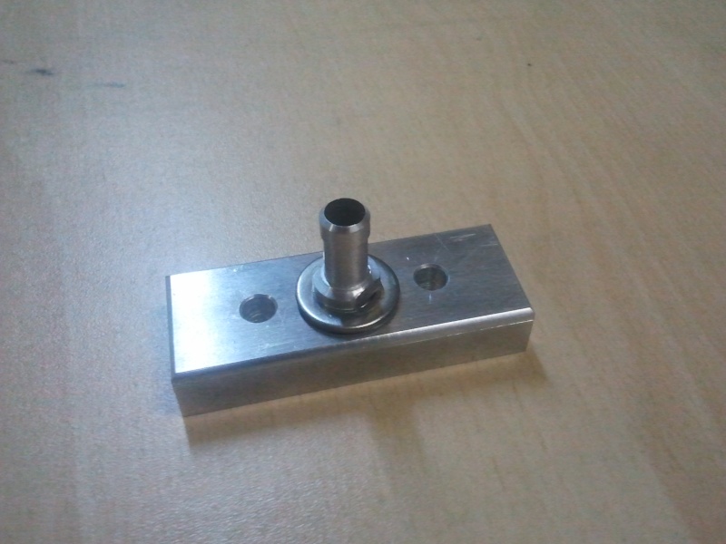

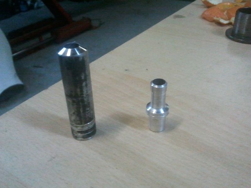

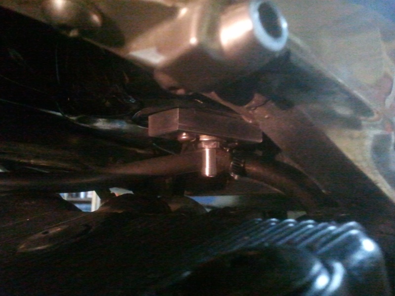

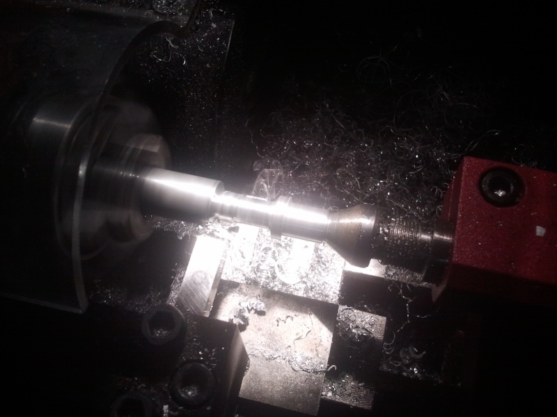

En modifiant le réservoir de 1100 par celui du bandit l'emplacement du robinet a dépression tombe sur les chapeaux de carbu.
Alors pour gagner de la place je vais devoir faire plus court et mettre une vanne a dépression après.

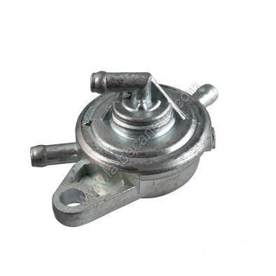

Un gadget comme celui ci permets de laisser passer l'essence uniquement lorsque le moteur est en route:

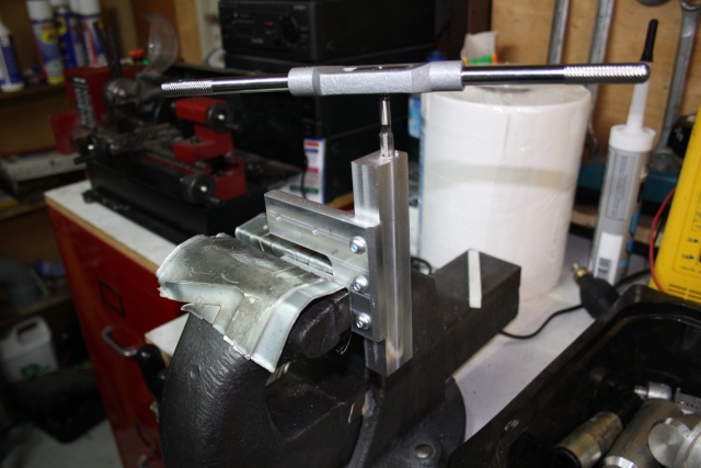

un bout de tube en alu qui passe au tour:

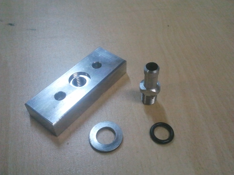

Un petit filetage en M10 sur la base en alu et sur la tétine. Je fais une réservation pour recevoir le joint torique qui fera l'étanchéité.
Un plat de chaque coté de la tétine pour pouvoir la serré.

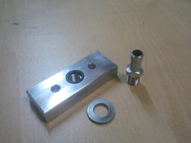

Voila la pièce assemblé, prête a être monté.
Une fois en place la pièce intègre super bien le réservoir, une bonne marge est conservé pour ne pas plié la durite:

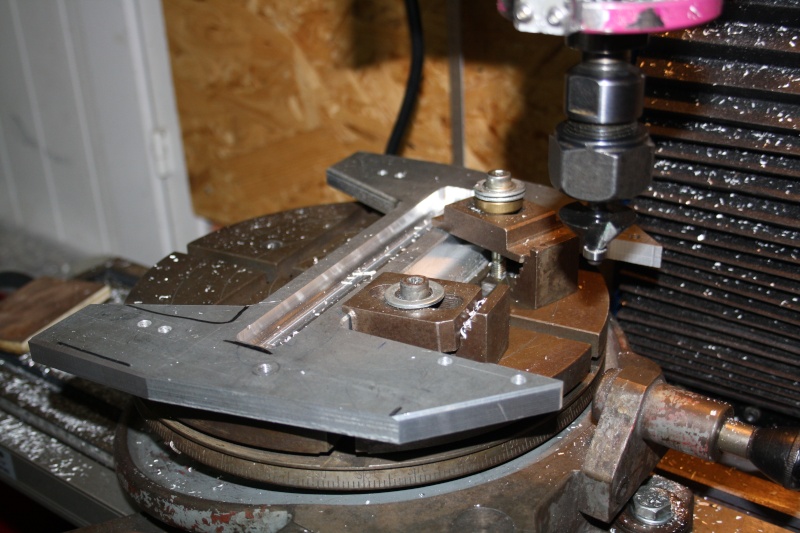

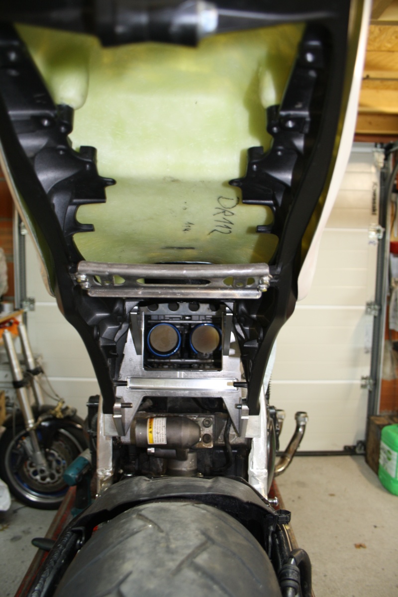

Le programme de la journée:
- Allégé le support de boucle arr
- Fixation réservoir
Pour le support de boucle on vire pas mal de matière superflus pour ne laisser que l'essentiel
Avant
Après
Pour ce qui est du réservoir c'est encours d'achèvement.

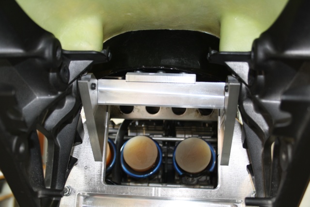

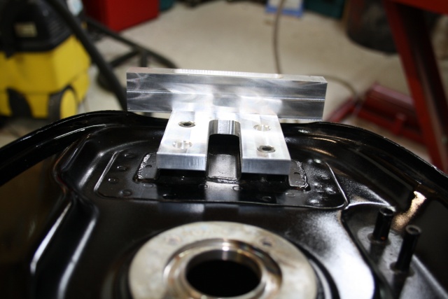

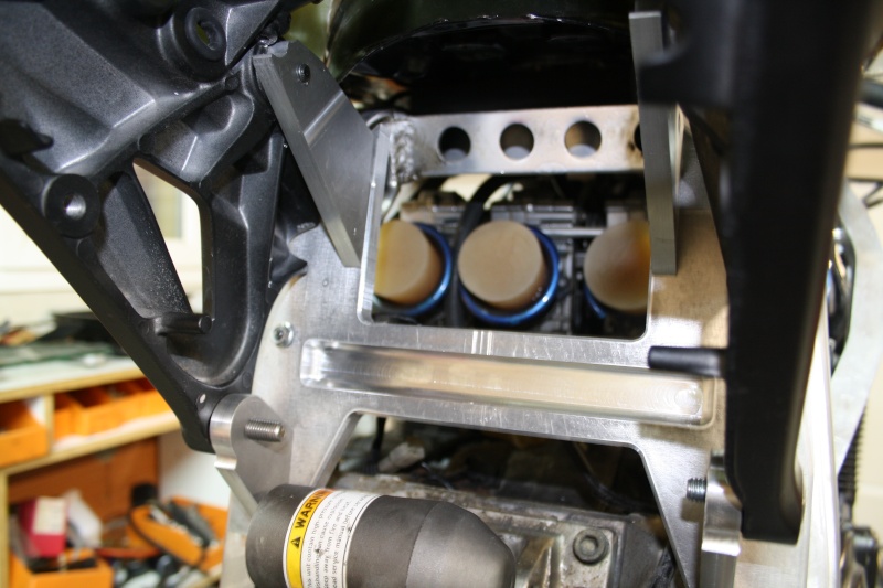

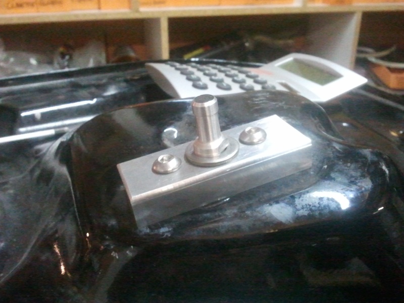

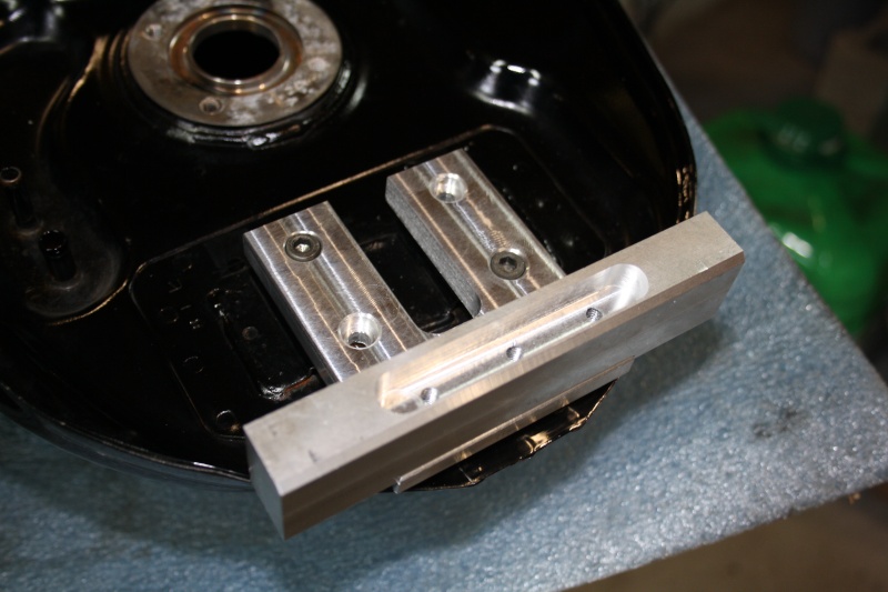

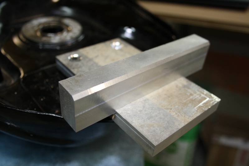

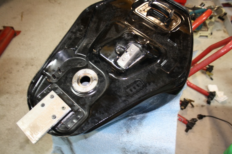

Mon boulot de la journée faire la fixation du réser:
Il est super important pour moi de pouvoir intervenir sur le moteur sans avoir a déposer le réservoir. Tout en conservant une accessibilité au haut moteur.
Reste a travailler le verrouillage du réservoir au niveau de la colonne de direction et c'est fini pour le réser.
