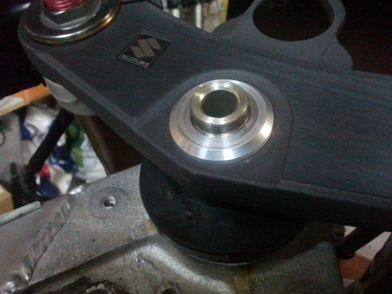

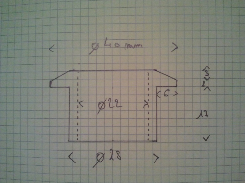

L'entretoise qui sert a rattraper la différence de diamètre de l'axe de colonne du 1100R et du 1000 GSX-R
Les cotes pour ceux que ça interesse
