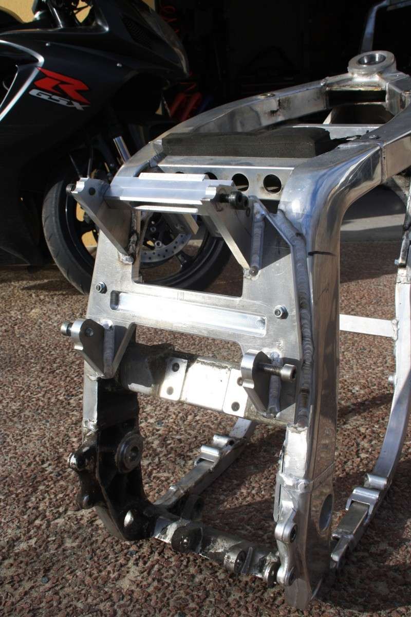

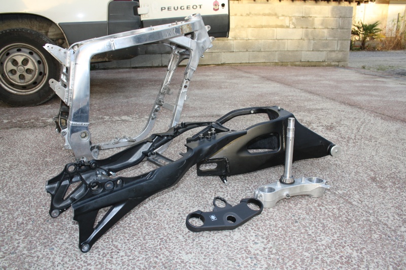

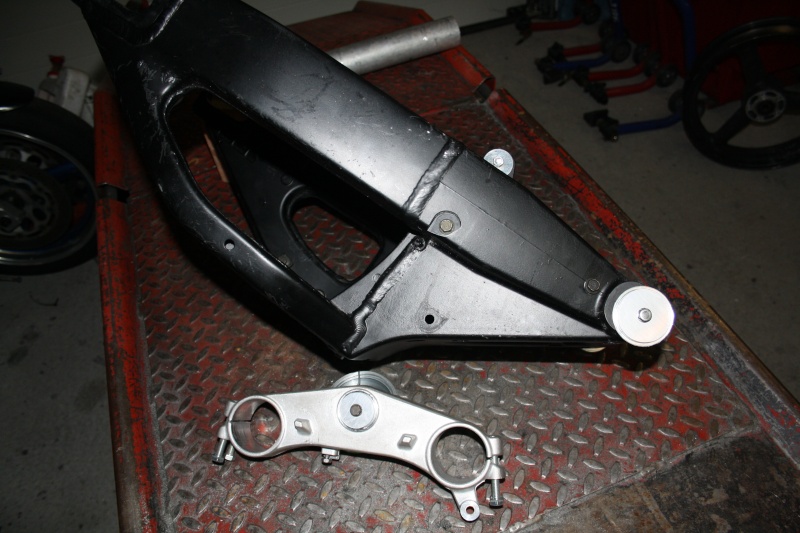

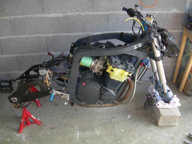

Je viens de démonter toute la moto.
-Support de boucle souder (merci Simon)
-préparation pour le sablage.
je dois obstruer tout les filetages en y laissant des visses, protéger les roulements.
-Et pour finir par la peinture au four de toute la partie cycle.
Voila le type de coloris que j'aimerai faire:
Je récupère mon moteur samedi et sablage et peinture pour lui aussi :armes:
MessagePublié: 04 Jan 2012, 20:18
Messages: 698
Localisation: Valenciennes
Jolie le cadre comme ca! du bon boulot comme j'aime!
et pour la peinture c'est un gris grainé mat?
MessagePublié: 04 Jan 2012, 21:45
pas sur que ça soit du grainé :confused: mais ça change du black :love:
t'es pas obligé d'enlever les roulements pour l'epoxy au four?
Je le veux pas grainé mais satiné.
Les roulements sont sortis comme l'axe de colonne et tout les logements de roulements bouché.
MessagePublié: 04 Jan 2012, 22:05
Messages: 532
Localisation: 57240 Nilvange
Superbe ta brele.
Les soudure ont l'air top.
C'est toi qui les a faites?

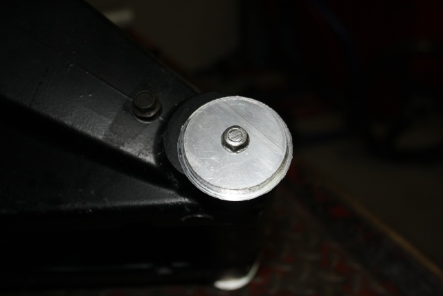

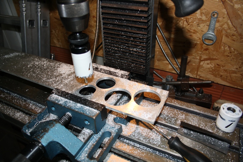

Voila un exemple de masquage pour l'époxy pour protéger les emplacements de roulements.
Un peu d'alu et des scies cloches (notez l'outil au tableau, c'est une clé de 13)
Des vis dans chaque filetages et de la tige filetée pour tenir mes caches en alu, parait pour le ravalement de façade:
MessagePublié: 04 Jan 2012, 22:21
Squall a écrit:
Superbe ta brele.
Non c'est Simon un chaudronnier du coin :dance:
MessagePublié: 04 Jan 2012, 22:37
c'est bien trouver la clé katoche!
MessagePublié: 05 Jan 2012, 17:09
Messages: 959
comme toujours un travail soigné et propre :amen: :amen: :amen: :amen:
SUZUKI POWER
MessagePublié: 06 Jan 2012, 11:26
Messages: 758
Localisation: marly
bravo a toi pour le taff!!!! le final m'importe peu,mais la qualité de réalisation me fait bander :amen:
et bravo a simon pour les soudures,magnifiques et la j'aurais pas peur de mettre mon cul dessus et de la secouer dans tous les sens :bave:
